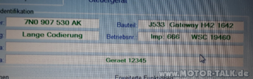

ich habe mittels ODIS-E direkt von 7N0907530 M 1623 auf 7N0907530 AK 1642 geflascht. (Flaschen lassen 🙂)
Den Datensatz für MKE kann man auch mittels ODIS-E übertragen (Dauer ca. 20 sek). Die Datei heisst "7N0907530Ax_MKE.xml" ist im net zu finden wenn man auf Russisch sucht.
Es ist auch möglich den MKE Datensatz mit VCP zu übertragen (Anleitung ist auf ytube zu finden)

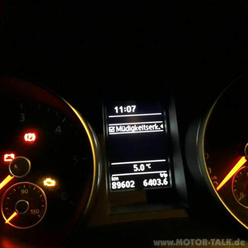

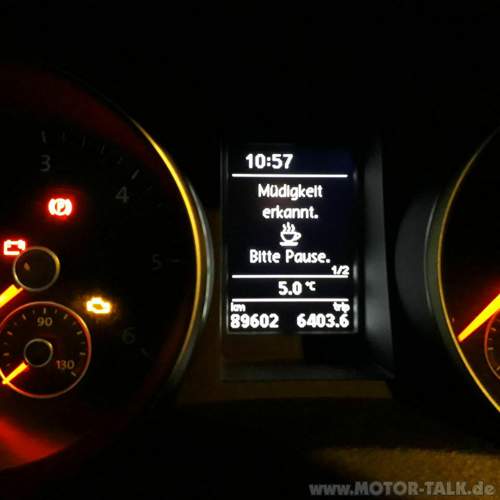

und dann hat's funktioniert.
Meine Hardware bzw. Software vor dem Update ist auf Seite 8 zu finden. Ich habe nur Gateway upgedatet.

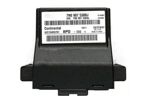

Hallo, kurze Frage in die Runde wegen MKE.
Das alte Gateway:
Adresse 19: Diagnoseinterface (J533) Labeldatei:. DRV\7N0-907-530-V2.clb
Teilenummer SW: 7N0 907 530 K HW: 1K0 907 951
Bauteil: J533 Gateway H40 1620
Revision: H40
hatte die MKE und diese war auch in der MFA komplett zu bedienen.
Jetzt auf das folgende Gateway gewechselt:
Teilenummer SW: 7N0 907 530 AN HW: 7N0 907 530 AN
Bauteil: J533 Gateway H56 1642
Revision: H56
und die MKE ist in der MFA nicht mehr vorhanden. Die Funktion ist nach wie vor in der MFA freigeschaltet.
Wichtiger wäre da die Aktivierung im GW.
Unter welchem Punkt finde ich diese ? In der Codierung habe ich diesen Punkt nicht gefunden.
Das müsste wenn im Anpassungskanal gemacht werden. Kann die MKE nicht auf aktiv gesetzt werden, ist nicht der passende Datensatz auf dem Gateway.
Würde aber nur bedeuten, falls der Anpassungskanal nicht aktivierbar ist, dass das Gateway neu programmiert werden muss. Dies sollte ja bei dem Index AN möglich sein.
Habe gerade nachgeschaut, der Kanal 05 im Gateway ist aktiv (1). Es erscheint aber bereits der Hinweis im Anpassungskanal, das falls die Software nicht freigeschaltet ist,die MKE trotz der Aktivierung nicht funktioniert.
Dann ist der Datensatz nicht drauf, das sieht man doch auch in der Stellglieddiagnose.
