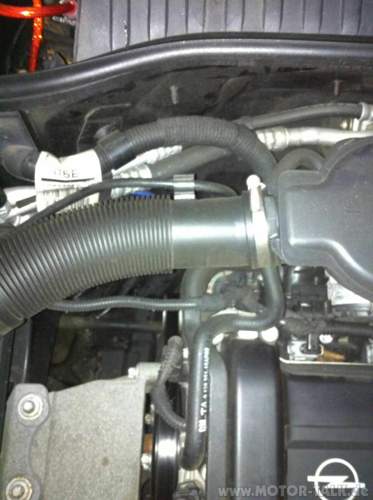

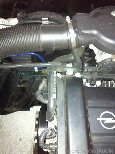

Themenstarteram 27. Oktober 2013 um 17:58
Habe mal bilder gemacht, kan mir das einer mit paint eben einkreisen ? ^^
Nr. 1
Nr. 2
Hallo.
So hier mal die markierten Bereiche.
1. Nockenwellensensor.
2. Kühlwassertemperatursensor.
Überprüfe auch mal den Öldrucksensor, ist auch auf der linken Seite nur vorne.
Nicht das der defekt ist und das Öl sich schon in den Kabelbaum gedrückt hat.
Stecker abziehen und schauen ob da kein Öl zu sehen ist.
Gruß Werner
am 28. Oktober 2013 um 5:51
Hier nochmal ein schönes Bild von der Seite, NWS ist rot markiert.
Oder auf deinen eigenen Bildern...
