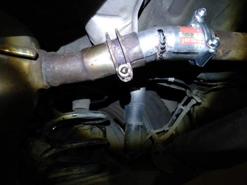

Wenn das Rohr nicht direkt am Topf gebrochen ist, kannst du auch ein Rohrverbinder nehmen.

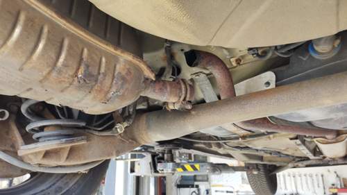

Okay danke Gerd. Beim MSD habe ich zwei Ausführungen gefunden, bei denen das Rohr eine andere Biegung hat. Aber die von deinem Link sehen alle gleich aus. Hast du einen Tipp für einen ESD? Schrottplatz müsste ich morgen anfragen. Anbei ein Bild.
Wobei ich bin weiter etwas verunsichert, mein MSD hat zwei Gummiaufhänger, es gibt aber auch eine Ausführung mit nur einer.
ESD gebrochen

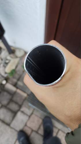

Der ist an der üblichen Stelle gebrochen.
Versuch erst mal den Rest aus dem Endtopf zu bekommen, ansonsten brauchst du den auch.
Ich habe das so gelöst:
Auspuff
Mitteltopf 13250925
Endtopf 13145223
Genau bestätigen kann ich das aber nur anhand der FIN.

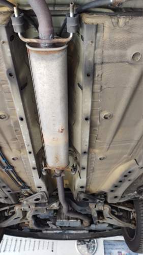

Anbei noch ein Bild vom MSD.
MSD

Danke für die Tipps. Habe mit meiner FIN den Katalog geöffnet. Beim ESD ist es eindeutig die 13145223, wie von Meisterjäger vermutet.
Beim MSD wird Position 2 mit der Nummer 13110766 und darunter ein Pfeil mit einer anderen Nummer 13250925 angezeigt. Welche davon ist es dann?
Bei den Zubehörteilen sind selten beide OE-Nummern aufgeführt. Bei einigen Produkten aber nur jeweils eine davon. Manchmal steht dabei "nicht für Sport" oder es ist nur eine Halterung auf dem Bild zu sehen. Über den Katalog von Ernst komme ich auch zu keiner sicheren Annahme.
Kann man herausfinden, ob die Nummer vom defekten ESD 13115558 durch eine neuere ersetzt wurde und es damit sicher ist? Vielleicht mache ich mir auch zu viele Sorgen...
@MasaGTC schrieb am 22. August 2024 um 11:31:43 Uhr:
Beide Nummern sind richtig, 13110766 ist eine alte Nr., welche durch die 13250925 ersetzt worden ist.
13250925 ist allerdings auch wieder ersetzt durch die 95528449 (+ Schelle 24419214).
