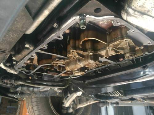

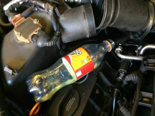

Ölwanne is' jetzt dran, Öl ist aufgefüllt, is' auch alles dicht...Motor dreht auch gut durch, Automatik läßt sich durchschalten, aber er springt nicht an. Zuerst waren die Stecker von Zündung und Kurbelwellensensor miteinander vertauscht, aber das is' jetzt behoben. Springt aber gleichwohl nicht an.
Jetzt geht die Sucherei los...

Das könnte an der WFS liegen.
@djohm: Dann würde er anspringen und wieder absterben.
Am besten mal überprüfen ob Sprit und Funken da sind. Falls nein, müsste es entweder am G28, G4 oder G40 liegen.
Jo, stimmt auch wieder

War das msg vorher auch in dem Wagen verbaut, oder kam das mit dem Motor vom Verwerter? Wenns mit vom Verwerter kam, dann muss es angelernt werden.
Nee, das Motorsteuergerät ist unverändert im Wagen geblieben, auch bei und nach Aus- und Einbau der Motoren. Und die sind identisch...
Kommt sprit an? Vielleicht ist einfach noch so viel Luft in den Leitungen....
@joshy198 schrieb am 18. April 2019 um 12:29:36 Uhr:
Hab ich mir auch gedacht.. mal etwas Orgeln lassen.
Das müssen wa' heute Nachmittag alles ma' prüfen...
Ja, probiers einfach nochmals.
Meiner wollte damals auch erst am nächsten Tag, er wollte wohl zuerst mal eine Nacht darüber schlafen 😁

Das einzige was du brauchst seit 1884 sind Funken, Sprit und Luft und das am liebsten gleichzeitig.....

Ich bin über Ostern zu nicht mehr viel gekommen. Die einzige Prüfung, die ich noch durchführen konnte, war die, ob Sprit vorn ankommt und das ist der Fall. Damit spricht alles für ein Problem im Zündsystem. Ich hab' den Kurbelwellensensor im Verdacht und muss mal nachfragen, wie man den prüft...
Bestelle auf jeden Fall vorsorglich mal einen...
