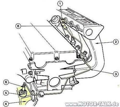

Das ist der Schlauch von der Motorentlüftung , geht an den Ansaugkrümmer , von dort hinter dem Motor rum und auf der anderen Seite unter dem Abgaskrümmer wieder an den Motor !
Hinter dem Motor müßte ein Rohr sein wo dieser Schlauch links und rechts dran befestigt ist , an den Stellen gammelt der gerne kaputt und saugt Falschluft an !
Den hinter dem Krümmer sieht man so garnicht, da er sehr gut vom Krümmer verdeckt wird. Mit ein wenig Verrekungen erkennt man ihn recht gut.
Beim Wechsel des schlauches sollte auch die Dichtung des Rückschlagventils gewechselt werden; die wird hart, bröckelt weg und lässt dann ebenfalls gut Luft durch; das Ventil hängt am unteren Ende des unteres Schlauches
Man muss dafür den Krümmer nicht wegschrauben, sehr fummelig aber es geht

Zuerst mal meinen Dank an Black Rider. Das Foto mit der position der Schläuche zur Motorentlüftung war sehr hilfreich. Man mag zwar alles um den Motor beim Sierra gut sehen, aber wenn man dem keine Beachtung schenkt kommt man da nicht drauf. Und in der Tat war der kleine Schlauch unter dem Krümmer total vergammelt und von dort wurde auch Falschluft gezogen. Die Fummlerei mag zwar nicht grade prickelnd sein, aber mit leicht eingefetteten Leitungen war dieser blöde 5cm Schlauch auch in 15 minuten ausgetauscht. 🙂 Der kleine rote Gammelschlauch musste einem schwarzen von gleichen Abmessungen weichen.
