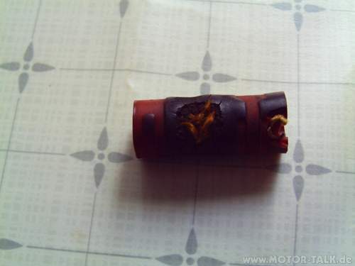

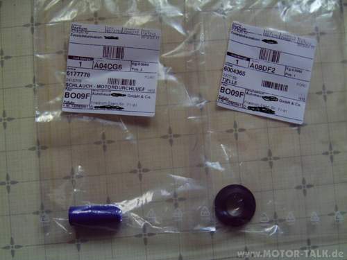

Ich möchte mich an dieser Stelle auch mal bei Buddha13, Black Rider und OHC-Tuner für die Tips mit dem Schlauch und der Tülle für die Motorentlüftung bedanken.
Da mein Scorpio in letzter Zeit auch abmagerte, der Verbrauch unter 7L sank und er immer schlechter beschleunigte, habe ich dieses Thema mit der Sufu wiedergefunden.
In 22 Jahren wußte ich nichts von der Existenz dieses Schlauches, und siehe da - Volltreffer!
Der ist da ja wirklich sehr versteckt und fummelig.😁
Jetzt läuft er wieder so wie er soll. 🙂

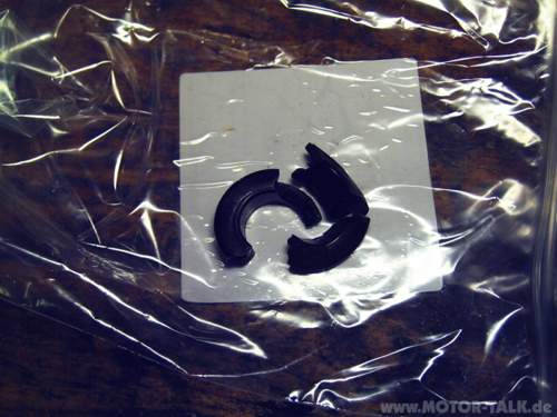

Anbei mal ein paar Bilder, woraus auch die Teilenummern ersichtlich sind.
