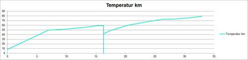

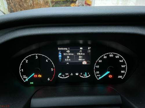

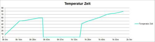

Die Bedingungen beim meinem Test waren:
8 Grad Außentemperatur (also kein Zuheizer), Nieselregen, reiner Stadtverkehr mit niedriger Motorlast, am Anfang etwas Heizung vorne, Heizung hinten aus, Start-Stop aus.
… siehe Bilder und Grafik
Relativ schnell geht die Temperatur bis ca. 50 Grad hoch. Danach geht es nur noch sehr langsam weiter.
Nach 16 km und 39 Min. wird eine Temperatur von 59 Grad angezeigt.
Nach einer Pause von 40 min auf dem Rückweg: gestartet bei 42 Grad. Am Ende der Fahrt nach 16,6 km und 43 min war immerhin eine Temperatur von 79 Grad erreicht. Deshalb denke ich, dass der Thermostat nicht ganz offen fest hängt.
Also nach 33 km und 1h 20 min Fahrzeit (mit 40 Min Pause) war die Kühlwassertemperatur annähernd auf Betriebstemperatur.
Bei jedem Ampelstop geht die Temperatur wieder etwas runter.
Bei frostigen Temperaturen ist es klar, dass das auf Betriebstemperatur kommen etwas länger dauert.
Trotzdem kommt mir das ganze komisch vor. Es waren immerhin 8 Grad und nicht -8. Aufgefallen ist mir das ganze ursprünglich bei +10 Grad Außentemperatur auf der Landstrasse.
