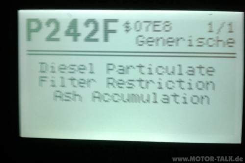

ich war innerorts ganz normal unterwegs als plötzlich im großen Display ein großes Dreieck mit Ausrufungszeichen erschien, unten drunter Motorstörung stand und dazu das übliche gepiepe. Hab angehalten und soweit alles gecheckt, wie es ging: Öl ist ok und andere Flüssigkeitsstände auch. Hab erneut gestartet und das Problem kam wieder. Ich habe dann festgestellt, daß der Motor im Notprogramm fährt und während der Fahrt leuchtet das Motorenblocksymbol gelb. Jetzt warte ich auf den ACE. Sowas muss natürlich immer Samstag nachmittag passieren *grummel* Hat vielleicht einer von euch eine Idee?
Ich habe einen Ford Focus Turnier FL, BJ 2008, 1,6 TDCI mit 109 PS
*Edit* ich hatte das Gefühl, bevor die Motorstörung kam, daß das Auto beim Geschwindigkeithalten (ca 60-70 kmh) minimals geruckelt hat, vlt liegts am Kraftstoffilter?

im ersten Moment würde ich auf den Partikelfilter tippen, entweder der Filter voll oder das Additive leer ...
Nach Möglichkeit dir die Fehlercodes geben lassen
soooooo, ACE heini war da und nachdem ich ihm gesagt habe, was er machen soll, habe ich im anhang ein Foto mit den Code beigefügt.
Stromlos schalten hat keinen Erfolg gebracht.
was bedeutet der Code, welcher Partikelfilter ist gemeint (Kraftstoff- oder Rußpartikelfilter) und was wird ne Reparatur ca. kosten? Ich weiß, viele Fragen, sry :-)

das deutet auf einen vollen Partikelfilter hin, bei 93tkm kann man noch eine manuelle Regeneration versuchen, am Besten mit deinem Ford Händler sprechen. Im schlimmsten Fall brauchst du einen neuen Filter
Fährst du viel Kurzstrecke? bzw. wird die Regenration bei dir oft abgebrochen?
So, wie es in dem Protokoll zu lesen ist, ist der Grenzwert für die Aschemenge, die sich im DPF ablagert, erreicht. Das würde heissen: DPF-Tausch steht an. Ist aber komisch, dass das bereits bei 93000 km gemeldet wird. Der Filter sollte wenigstens die angegebenen 120000 km schaffen. Viele hier im Forum haben Laufleistungen von > 150000 km erreicht. Bist du der Erstbesitzer des Autos, oder hat etwa ein Vorgänger da bei den notwendigen Inspektionen (Additivnachfüllung etc.) geschlampt?

bis vor nem monat bin ich fast nur langstrecke gefahren, seitdem nur kurzstrecke. woran merkt man, daß eine DPF- regeneration abgebrochen wird und wie kann ich das manuell nachholen?
und jetzt zur spannenden Frage: was kostet ein DPF tausch ca? bringt eine Ford A1 Garantie was? oder Kulanz, weil er die 120000 nicht erreicht hat?
Eine abgebrochene Regeneration merke ich daran, dass nach dem Abstellen des Motors der Motorlüfter noch bis zu 5 Minuten nachläuft, um den Kat und DP-Filter abzukühlen, die während des Regenerationsprozesses sehr heiß werden. Eine Anzeige, wann regeneriert wird, gibt es leider nicht. Ich habe aber eine ganz brauchbare Methode gefunden, es doch einigermassen "angezeigt" zu bekommen: beim Stehen im Leerlauf (und Klima ausgeschaltet) wird bei betriebswarmem Motor Im BC-Display ein Verbrauch von 0,4...0,5 l/h angezeigt. Während der Reg. steigt dieser Wert auf 0,7...0,9 l/h an. Wenn ich diese Werte ablese, drehe ich noch eine Runde, bis der Verbrauch wieder normal ist. Ein DPF-Tausch beim Freundlichen kann mitr bis zuz 1500 € zu Buche schlagen (schau mal in der Suchfunktion). Mittlerweile gibt es aber bereits Angebote, die im 400 €-Bereich liegen.

Manuell geht nur mit dem Werkstatt-Tester von Ford
Wenn die Regeneration läuft solltest du das zB. an einer höheren Leerlaufdrehzahl, oder höheren Momentanverbauch, oder an laufenden Lüftermotoren merken. Wenn die Regenration gerade läuft und du den Motor abstellen möchtest wäre es gut wenn man nochmal kurz um den Block fahren würde.
