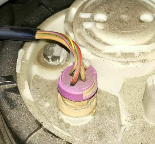

So, da bin ich wieder. Wie es aussieht bekommt die Pumpe kein Strom. Habe aber auch versucht die Pumpe extern mit Strom zu versorgen allerdings bin ich mir nicht sicher ob ich die richtigen Kontakte genutzt habe. An dem Stecker kommen ja vier Kabel an und in anderen Themen las ich, dass das rotgrüne Kabel Plus ist und das braune Masse. Ist das richtig? Kann ich die anderen außer Acht lassen? Also das braungelbe und das braunlilane..
Ja.
Dann ist es schon seltsam. Nach mehreren Versuchen bin ich sicher, dass an dem Stecker kein Strom ankommt und die Pumpe ist auch nicht zu hören, wenn ich sie extern mit Strom versorge. Auf den Rat eines ehemaligen Audi Mitarbeiters habe jetzt mal das Pumpenrelais und ne Pumpe bestellt.

Laut dem Mechaniker soll ich das alte Relais öffnen und kontrollieren. Sollten sich die Innereien blau verfärbt haben, muss die Pumpe auf jeden Fall neu.
