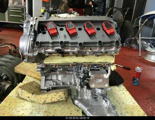

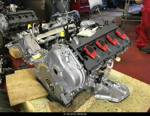

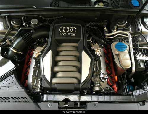

bin noch den "Abschlussbericht" schuldig. Habe meinen Dicken nun wieder und bin dabei, den neuen Motor einzufahren, d.h. keine Kurzstrecke und keine hohen Drehzahlen. Insgesamt bin ich recht zufrieden, auch wenn die grundsätzliche Frustration, dass der Motor überhaupt "verreckt" ist, natürlich bleibt.
Neben dem Rumpf-Motor wurden in Absprache mit der Werkstatt noch folgende Bauteile - teilweise eher präventiv - ausgetauscht / erneuert:
- sämtliche Stirnräder / Laufrollen
- alle nicht wirklich makellosen Treibriemen
- einige Schläuche und Dichtungen
- beide Benzinpumpen
- Hitzeschutzblech komplett
Unten noch ein paar Fotos vom AT-Motor und dem aktuellen Ist-Zustand.

Na dann wünsche ich dir gute Fahrt und ein langes Autoleben 🙂 schön das du es hinter dir hast. Muss finanziell natürlich auch erst einmal aufgearbeitet werden.

Kommt mir auch bekannt vor das Thema und interessant wäre von wo die späne in der Ölwanne gekommen sind. Vermute nicht Kolbenkipper sondern Lagerschale. Wird man wahrscheinlich jetzt nicht mehr erfahren....
@MarcusA4AT schrieb am 7. April 2016 um 09:31:31 Uhr:
... die Werkstatt hatte auch schon in diese Richtung spekuliert, da die Zylinderwände keine einseitigen Abnutzungserscheinungen / Schleifspuren aufwiesen. Der Service-Leiter sagte mir, dass er schon mehrfach Fälle hatte (auch S4 / RS4), bei denen ein schadhaftes Kurbelwellen-Lager die eigentliche Ursache war. Aber in diesem/ meinem Fall durften die da selbst nicht weiter suchen -> Anweisung der AUDI AG, den Motor so wie er ist an die AG zurückschicken.
