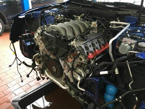

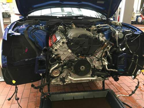

Aber in den Motor hat jetzt noch immer keiner geschaut, oder?

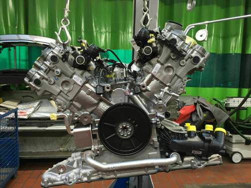

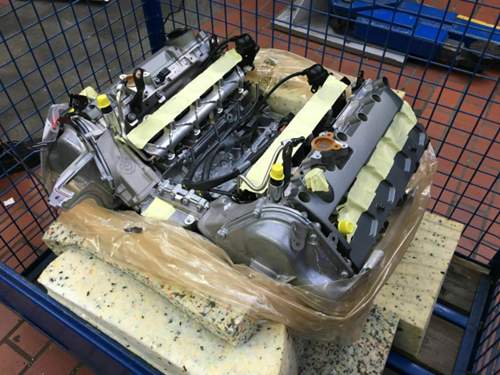

Ja, ist auf jeden Fall positiv. Was genau wird denn erneuert?
... doch, sie haben die Ölwanne abgebaut und im Ölschlamm sowohl Aluminium-Abrieb als auch einige Späne gefunden - so zumindest der Service-Leiter vom Händler. Allerdings musste ich zuvor erst einmal bei AUDI und dem Gf des Händlers "ein ganz klein wenig Druck" machen ....
Erneuert wird der "Rumpf-Motor" - also kompletter Block inklusive Zylinderköpfe. Alle Nebenaggregate werden lt. Händler geprüft und umgebaut. Dichtungen werden komplett erneuert und natürlich alle Flüssigkeiten auch. Nächste Inspektion ist kostenlos (ohne evtl. Reparaturen).
Bin am kommenden Dienstag in der Werkstatt - vielleicht kann ich ein paar Fotos machen.
Servus
du bekommst einen komplett neuen motor ohne Klima lima..
aber soweit ist alles dran bis auf die saugrohrklappen oben
war bei mir auch so
Img-0092
Img-0093
Geil so ein frischer Motor 😁 lecker lecker, für den Preis total ok, mit ein und Ausbau fast geschenkt 😉
mein alter sah fast genau so gut aus 😉
Img-0038
Img-0039
Img-0040
+2
@scotty18: Danke für die Bilder - das macht Lust, beim Motorwechsel dabei zu sein ... 🙂
@unreasonable: Sehe ich auch so - jetzt können die nächsten 6 Jahre kommen ... 😁
