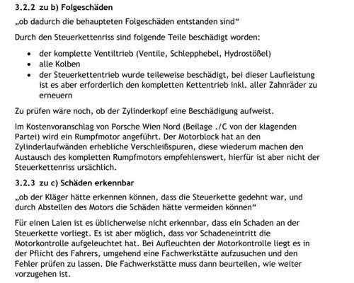

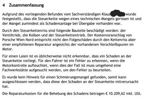

Habe mein Audi seit 2 Jahren, konnte in nur 28 Tage bzw 1200km fahren. Steuerketten gerissen mit Folge Motorschaden. Dank Rechtschutz und Anwalt konnte ich nach 2 Jahren Klagen vom Verkäufer einen Teilbetrag zurück fordern.
Möchte jetzt das Auto reparieren lassen. Meine Frage an euch meine lieben...wie stell ich das am besten an. Würde am liebsten einen zuverlässigeren Motor einbauen lassen, da der 2.0Tfsi quattro bzw die Ölabstreifringe von Haus aus schon mangelhaft sind. Was soll/kann ich machen.
Hat da wer Erfahrung?

Einen originalen Rumpfmotor direkt von Audi kaufen der nach 2013 produziert/aufbereitet wurde.
Alles andere ist immer ein Himmelfahrtskommando bei dieser "Konstruktion" ....

Was muss denn am Motor alles in Stand gesetzt werden? Im Normalfall sollte es doch kein Problem sein das Öl-Problem im Zuge der anstehenden Reparatur mit zu beheben. Da wird ja dann nicht mehr als die Materialkosten hierfür auf dich zukommen, und die sind überschaubar. Sehe da keinen Zwang einen anderen Motor einbauen zu lassen.
Wenn die Steuerkette reißt sind oft die Kolben und Ventile beschädigt.
Ob sich das Instandsetzen lohnt, sieht man erst wenn der Kopf runter ist.

Der Motor ist bereits zerlegt, es waren auch 2 Verschiedene Sachverständiger da zur Begutachtung
Ok und danke für die Infos. Der Rumpf ist hin und der Ventiltrieb zerstört.
Schau das Du einen jüngeren Motor (ab 2013, besser noch ab 2015) in Holland bekommst, die scheinen zuverlässig zu sein.
