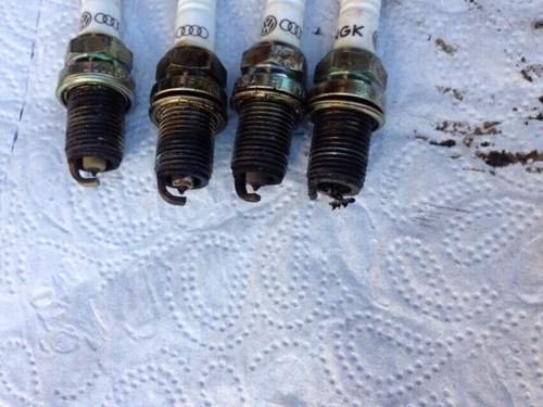

Moin Kollegen,
leider hat es jetzt auch mich erwischt. Trotz gemässigter Fahrweise lief das Auto plötzlich nur noch auf drei Zylindern. Die Kerze von rechten Zylinder hatte keine Elektrode und kein Innenleben mehr. Schei....
Keine Kompression mehr auf dem Zylinder. APX, Bj 00, 59 Tkm.
Nur mal so zur Info.
Wünsche allen einen guten Start in die neue Woche. Klaus

Hallo Klaus,
Mist!
Waren es die richhtigen Zündkerzen für diesen Motor und wie lange war die Laufzeit?
Jürgen
Autsch! Wann wurden die Kerzen das letzte mal gewechselt? Meine ZK sah ähnlich aus. Bei meinem Motorschaden ist man damals davon ausgegangen, dass die ZK beim letzten wechsel nicht ordentlich festgezogen wurde, da die Verbrennung bereits unter der Zündspule stattgefunden hat.
Was für einen MKB hast Du? Und wieviel KM ist Deiner gelaufen?

ohhh.... sorry! Eigentlich sollte so etwas nicht passieren und schon gar nicht bei 59TKM. Die ZK werden wohl auch die Richtigen sein. Hattest Du vor dem Schaden unruhige Drehzahlen im Stand?
Hallo, da hast Du recht Sam. Wartung, Pflege und Umgang sollten nicht schuld sein. Kann halt passieren.
Ein bekannter Tuner meinte das evtl. die Benzinpumpe oder der LMM schuld sein können. Die Kerzen waren natürlich die richtigen und seit ca. 10Tkm im Einsatz. Kein unruhiger Leerlauf. Mal sehen was wirklich hin ist.

Ja, richtig. Wenn ich schon lese, dass die Zündkerzen erst 10tkm drin waren...meine wurden bei der letzten Inspektion auch gewechselt, obwohl sie noch gut waren (und das mit möglicherweise der 10fachen Laufleistung). Da macht man sich ja doch so seine Gedanken: waren sie die Ursache und wenn ja, hatten die alten Zündkerzen eine bessere Qualität?
Abgebrannte ZKs sind aber - was man hier so liest - eigentlich eher eine Folge und nicht die Ursache eines Problems...
Stimmt. Kann auch an einem falschen Gemisch liegen. Zb. zuviel Sprit.
Er ist ja nicht der erste hier dem so was passiert.
@reom35 Stimmt, genauso sieht es aus! Es wird wahrscheinlich nichts bringen den Block, der aller Wahrscheinlichkeit nach im Ar... ist, neu aufzubauen.
Gemischaufbereitung sollte man auf jedenfall in Betracht ziehen. Bspw. LMM, Lambdasonde und auch die Tankentlüftung. In den meisten Fällen ist der Motor nach einer abgerauchten Kerze im Eimer. Siehst Du aber wenn Du den Block auf machst. Ich hab es hinter mir und es hat sich gelohnt.
Was hat dich die Aktion gekostet? Hast du einen AT genommen,oder neu aufgebautT
Hallo, nicht zu viel sondern zuwenig Benzin. Das wird natürlich alles kontrolliert. Einfach nur reparieren bringt nichts. Die Benzinpumpe kann es wohl auch sein. Bin schon mal gespannt. Wenn ein Kolben hin ist wird der Block aufgebohrt und neue Kolben rein. Bei der Gelegenheit gleich Zahnriemen, Wapu, Ventilschaftdichtung und Laderumbau. Schaun wir mal.
