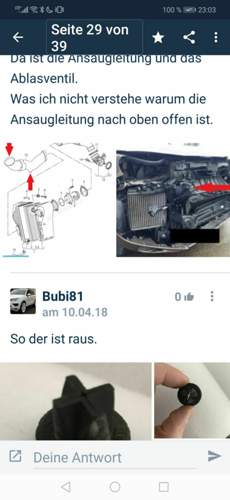

Hallo, es handelt sich nicht um den Gummistopfen unter dem Luftfilter.
Es geht um den Stopfen im Luftansaugkanal.
Auf der Seite 29 super beschrieben
Heute habe ich mein Luftfilter getauscht.
Der Wasserablauf war ersatunlicherweise schon zugesetzt.
Der alt Luftfilter war noch sehr gut, wurde trutzdem ersetzt.
Den Wasserablauf habe ich freigemacht.
Luftfilterkasten
Etwas Dreck kann immer sammeln der hat sehr große stirnfläche . Da kommt alles durch sehe das Bild
Ich habe beide stopfen entfernt .
Natürlich jetzt ist der Gefahr wenn man schwimmen geht das man ertrinkt.
Die jenigen die das Wasser nicht scheuchen dürfen beide stopfen nicht entfernen. Stattdessen öfters kontrollieren .
