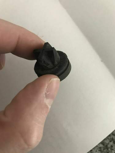

ich denke, da liegt ein Missverständnis vor. Nach dem was du schreibst, gehst du wohl davon aus, dass am Ablauf im Luftfilterkasten was geändert wird, d.h. da wo nach dem Ablaufkäfig dann ein Schlauch nach unten wegführt. Meines Wissens wird da aber gar nichts gemacht, sondern nur die Gummitülle unten am Ansaugrohr zwischen Kühlergrill und Luftfilterkasten entfernt. Da macht das Ansaugrohr einen Knick, wo wohl gerne Wasser stehen bleibt.
@Bubi81 schrieb am 26. Januar 2018 um 20:49:55 Uhr:
Hier unten ist der Ablauf vom Ansaugrohr.
Irgendwie habe ich das Gefühl es hat was mit der Autowäsche zu tun.
Da gibts von Bubi ein Bild dazu
Da ist die Ansaugleitung und das Ablasventil.
Was ich nicht verstehe warum die Ansaugleitung nach oben offen ist.

So der ist raus.
1
2
3
+2

@Bubi81 schrieb am 10. April 2018 um 16:27:04 Uhr:
So der ist raus.
Kein Wunder wie soll das Teil funktionieren?
Mit 3m Wassersäule?
