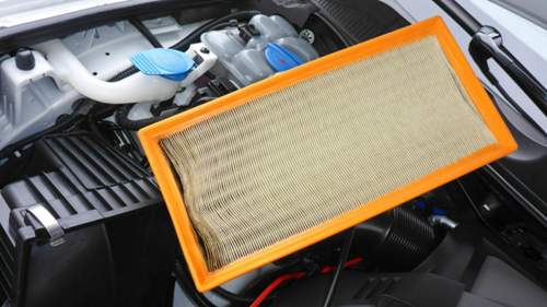

Mist V8 auch... hab ja gehofft das ich mir keine Sorgen machen muss.
Weiß aber jemand wie man den Luftfilter selber wechseln kann? Nach der Anleitung vom V6 geht es leider nicht.
Habe schon 2 Luftfilter vorsorglich gekauft.
Gruß Tino

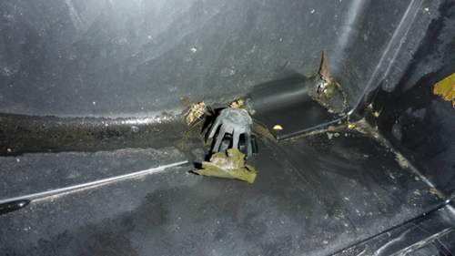

Hier unten ist der Ablauf vom Ansaugrohr.
Irgendwie habe ich das Gefühl es hat was mit der Autowäsche zu tun.

Ja, das stimmt. Meiner war gerade wegen dem Problem in der Werkstatt. Dort wurde diese Gummi Tülle entfernt. Diese war komplett verdreckt und das Wasser konnte nicht weg.

Wenn ich jetzt wüsste, wie ich von außen am besten an diese Gummitülle rankomme, dann würd ich da einfach mal richtig dran ziehen ...
oder sollte das fachmännisch gemacht werden ?
Hab vorhin noch mal geschaut und die Tülle gefunden. Jetzt bleibt nur die Frage ob man die einfach abreissen kann ?
