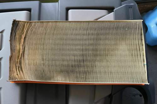

So sah meiner aus, nach 42.000km. Fast wie neu!:mad:
Luftfilter
@dolofan schrieb am 9. April 2018 um 11:22:01 Uhr:
Oje, verstehe aber noch immer nicht, dass VW dafür ein Wechselintervall von 90tkm vorschreibt.
Wurde bei dir die Aktion 24D0 schon durchgeführt? Ich kann mir nicht vorstellen, dass das die Lösung für das Problem sein kann.

@Hannes H. schrieb am 9. April 2018 um 13:06:58 Uhr:
Ja, wurde durchgeführt. Den Filtereinsatz durfte ich nicht zahlen.

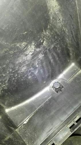

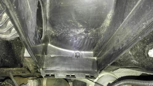

Habe meinen Luftfilter jetzt 6 Wochen und ca. 2000 Km nach entfernen der Ablaufventile nochmal prüfen lassen......
Alles Trocken! Hatte aber auch keine Waschanlage mehr besucht nur Regenfahrten geringer Stärke bei max. 160 kmh

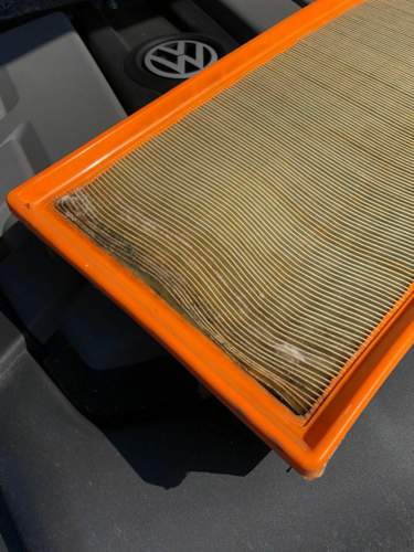

Mein Luftfilter BJ 05/2016 47000 km.
Der Luftfilter wurde nicht mal bei VW überprüft auf Beschädigung noch hätten Sie ihn ersetzt. Hab ihn dann nachträglich in Augenschein genommen und ersetzt.
Sehr schwach was VW da abgibt.

Meiner läuft wie die Hoelle seit die Aktion durchgefuehrt wurde und er endlich wieder durchatmen kann.
Habe meinen Luftfilter nach weiteren 2.500km noch einmal kontrolliert.
Staubtrocken nach diversen Autowäschen und Regenfahrten.
Keine Ahnung warum es plötzlich so ist.

@kerton schrieb am 9. April 2018 um 17:45:21 Uhr:
Mein :D hat den Filter 2 mal kostenfrei ersetzt, aber für das Entfernen des Ventiles wollte er 150 Euronen:rolleyes:. Nach Beschwerde bei der Werkshotline wurde das auch übernommen.

@kerton schrieb am 10. April 2018 um 06:19:46 Uhr:
Meine explizite Bitte im Annahmegespräch dort nachzuschauen wurde leider vergessen.
Du hättest auf die Aktion 24D0 hinweisen können. Bei mir wurde die Aktion kostenlos durchgeführt (inkl. Filtereinsatz).
