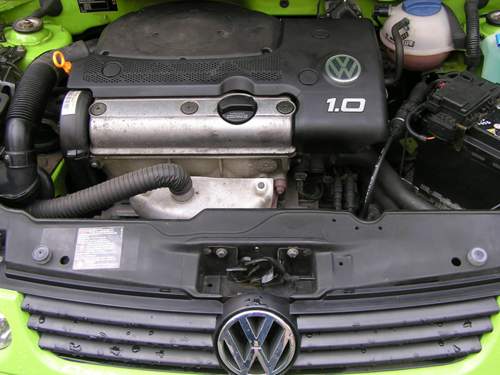

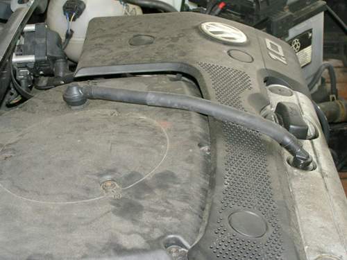

Beigefügt sind Fotos von 1.0 l Lupo- Motoren. Auffallend ist, daß bei dem Motor, der in dem schwarzen Lupo ist, Aus dem Ventildeckel ein Schlauch zum Luftfilter geht.
Beim Motor des grünen Lupo, fehlt dieser Schlauch. Kann jemand sagen, welche von beiden Ausführungen die Neuere ist, und warum dieser Unterschied vorhanden ist?
Hat das Ganze mit dem Frostproblem zu tun?
Über zahlreiche Antworten würde ich mich freuen.
Viele Grüße
quali

Ich habe diesen Schlauch nicht. Mein Lupo ist BJ 99 und hat letztes Jahr einen ATM bekommen. Er hatte auch davor keinen.
hm also meiner ist bj 01 und der motor schaut komplett anderst aus poste heute noch ein foto..
sind die neueren motoren sicher vor diesem frostproblem?
grüße aus Öster.
das ist meiner wie gesagt bj mitte 2001!!
Bei Deinem Wagen sind offenbar die Zündkerzen direkt über dem Auspuffkrümmer; oder sehe ich das falsch?

Das ist weder gut noch schlecht, sondern eine andere Zylinderkopfkonstruktion, als bei meinem Lupo. Bei meinem 1.0 l / 50 PS Lupo sind die Zündkerzen erst sichtbar, wenn der Luftfilter abgenommen wird. Die Kerzen sind also auf der Seite, auf der auch die einspritzung erfolgt.

Ich bin noch dabei genügend Informationen zu finden. Vermutlich ist Dein Wagen von den Frostproblemen nicht betroffen.
Vielleicht können sich ja möglichst viele Forumsteilnehmer hier melden und ein Foto ihres Lupo-Motors hier hineinstellen und berichten, ob sie im Winter bei Temperaturen niedriger als ca. 10° Cels. Probleme hatten?
