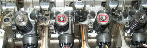

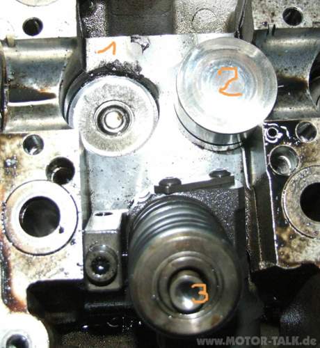

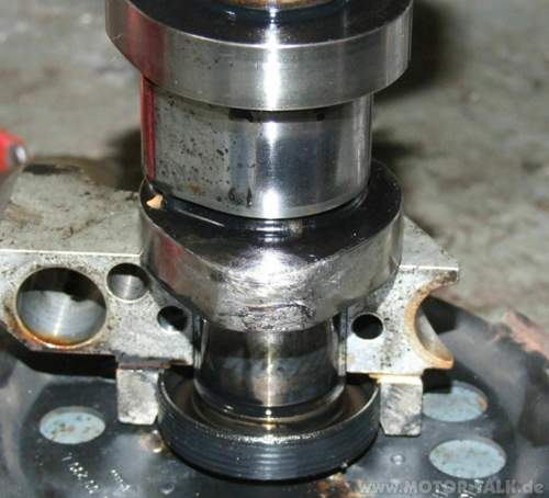

Mein Caddy Life TDI 1,9 hat 185.000 km mit vertretbaren Werkstattkosten überstanden. Ich hatte ihn auch in Erwartung von 250.000 km relativ günstigen km gekauft. Als Volkscaddy, im März 2005 bestellt und Ende Oktober 2005 endlich bekommen. Damals war der Diesel 1,04 € und noch nicht mit Biodiesel gepanscht. Den bin ich auch nie gefahren und habe auch die Durchsichten bis 150.000 km in einer Vertragswerstatt machen lassen. Nach ca. 100.000 km hatte ich den Eindruck, das er nicht mehr den Pepp hatte, das hielt ich aber noch für vertretbar. Letzten Freitag, auf der Autobahn, merkte ich ein Schlagen in der Lenkung. Also erst mal runter von der Bahn. Als ich langsamer wurde hörte ich fürchterlich Geräusche vorne. Die Motorleistung verringerte sich sehr schnell und deutlich. Also habe ich das Auto abgestellt und in meine Werstatt abschleppen lassen. Auf den Bildern sieht man die Ergebnisse der Autopsie. Bild 1 der Zylinderkopf. 1 ist ein Hydrostößel vom Auslaß. In der Mitte der Ventilschaft, den man eigenlich nicht sehen dürfte. 2 ist der Hydrostößel vom Einlass, der ist fast neuwertig. Bild 2 ist die Nockenwelle, die Auslaßnocken sind alle in einem beklagenswerten Zustand. Bild 3 die restlichen Hydrostößel für alle, die bis dahin an einen Exemplarfehler geglaubt haben. Oben die vom Auslaß, minus den, der im Zylinderkopf steckt. Da war nur die Frage, welcher zuerst kommt. Vielleicht sollte man bei 150.000 km prophylaktisch die Auslaßstößel und diese kleinen Teile (Nummer 3 auf Bild 1) tauschen lassen. Da sind die anderen 3 noch mehr eingelaufen. Jetzt ist ein neuer Kopf fällig. Diese Stößel sind wohl nicht nur im 1.9 sondern auch im 2.0 TDI. Soviel zur Legende: "Ein VW Motor hält 300.000km". Die Tragödie sieht man auch erst wenn die Nockenwelle raus ist.

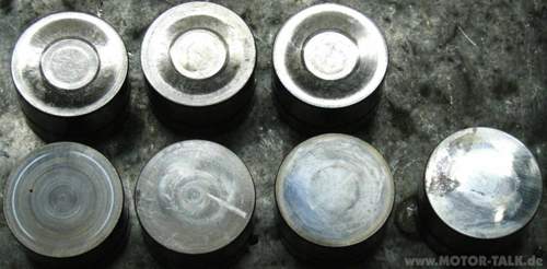

Hier noch ein Bild mit den eingelaufenen "Kleinteilen". Keine Ahnung wie die Dinger heißen. In dem Bild von den Hydrostößeln ist ein Fehler. Einer der unteren gehört nicht zu diesem Motor. Das ist ein Älteres Exemplar von VW, das wir zu Vergleichszwecken herangezogen hatten. Den 4. hatte ich mit auf den Zylinderkopf gelegt.
Eine Ölanalyse würde hier mehr Aufschluss geben. Zylinderkopf ist die entfernteste Schmierstelle im Ölsystem. Ich tippe mal auf falsches Motoröl und/oder schwächelnden Öldruck.
Das wäre theoretisch eine Möglichkeit. Da ich die Vorgeschichte des Autos kenne stufe ich das unter "Tipps mit Gripps" ein. Das wäre auch der erste Spruch jedes VW Werstattmeisters gewesen. Nun mal zum Thema. Der deutliche Leistungsverlust nach ca. 100.000 km könnte im nachhinein auch auf den dann merklichen Verschleiß der Stößel zurückzuführen sein. Wer hat denn einen 1.9 TDI mit 77kw und über 150.000 km Laufleistung ohne deutlichen Leistungsverlust? Alle Anderen sollten in diesem Bereich mal einen kritischen Blick unter den Ventildeckel werfen. Ein Hydrostößel kostet so bei 22€ Netto, das X4 für den Auslass. Die Nockenwelle ist angegriffen, spielt aber noch eine Weile mit. Vielleicht kann man den Zylinderkopfwechsel dann über die Lebensdauer des Wagens hinaus schieben? Ich kann das jetzt nicht mehr testen, werde aber über alle weitern Ausfälle der nächsten 100.000 km berichten.
Ich habe mir die Hydrostößel mal genauer angeschaut. Die eingelaufenen haben die Teilenummer VWX INA F-46516.83 und die anderen VWX INA F-46516.75, die sind auch ,gefühlt, etwas schwerer.
