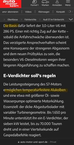

Audi dachte, es würde reichen, die Alukolben des 50 TDI 286 PS mit einer Legierung zu verstärken und hat wohl die Temperaturen bzw. Kraft des elektrischen Verdichters in der Praxis unterschätzt; das wissen andere besser. Nachdem im ersten Jahr mehrere hochgingen, wurde nicht ohne Grund bereits im Folgejahr auf Stahlkollben statt Alukolben in der Version mit 344 PS umgestellt.
Es gibt sehr wenige fachliche technische Artikel wie den verlinkten von auto-motor-sport zum S7 vom 23.05.2019..
Audi S7 im Fahrbericht | AUTO MOTOR UND SPORT (auto-motor-und-sport.de)
„Die Basis dafür liefert der 3,0-Liter-V6 mit 286 PS. Einer mit richtig Zug auf der Kette – sobald die Anfahrschwäche überwunden ist. Das verzögerte Ansprechverhalten scheint eine Konsequenz der strengeren Abgasnorm und dem neuen Prüfzyklus zu sein, die besonders V6-Dieselmotoren wegen ihrer längeren Abgasführung zu schaffen machen. Die Leistungssteigerung des S7-Motors ermöglichen temperaturfestere Alukolben und eine etwa mit größerer Öl- sowie Wasserpumpe optimierte Motorkühlung. Essenziell: der dicke Abgasturbolader mit variabler Turbinengeometrie.“ (ams vom 23.05.2019).
Der zweite link zu auto-motor-sport 27.11.2020 ist zwar zum SQ5, aber einer der ganz wenigen der den Wechsel von Alu- auf Stahlkolben erwähnt.
Audi SQ5 und SQ5 Sportback TDI (2021) | AUTO MOTOR UND SPORT (auto-motor-und-sport.de)
„Zum Modelljahr 2021 hat Audi den Antrieb im SQ5 TDI kräftig überarbeitet. Die Maßnahmen: Kolben aus Stahl statt aus Alu, eine modifizierte Einspritzung, Verlegung der Ladeluftkühlung vom Bereich hinter dem Stoßfänger ins Zylinder-V inklusive Systemumstellung von Luft-zu-Luft in Luft-zu Wasser, kleineres Verdichterrad am Turbo.“ (ams vom 27.11.2020).
