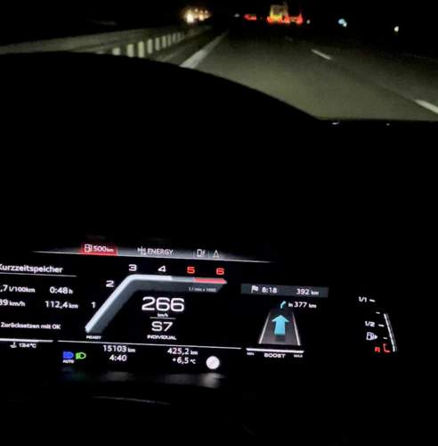

Ich melde mich mal wieder. Anbei mal ein Foto von der Öltemperatur bei der Autobahnfahrt unter Volllast.
Die Temperatur steigt auf 134 Grad.
Die Frage ist wie lange darf diese so hoch sein, bevor der Ölfilm abreisst?

140 Grad sind für ein vernünftiges Öl überhaupt kein Thema.
p.s. Dein Auto läuft aber echt schlecht. Meiner darf 267. 😉
Springt immer wieder zwischen 265-267 in und her ;-)

So hohe Öltemperaturen können an dem neuen Öl liegen das Audi jetzt verwendet um auch im Kaltstart die strengen Emissionsgrenzwerte einzuhalten. Müsste ein 0W20 sein soweit ich weiß. Ist fast so flüssig wie Wasser.
Wieso wird ein dünneres Öl wärmer?

Ich denke, das kann auch jeden 50TDI treffen, denn die Öltemperaturen sind absolut nicht normal bei Volllast. 140 Grad hatte ich auch schon.
Vollgasfest sind die für mich nicht mehr.

Moderne Motoren werden für die gesamte zu erwartende Lebensdauer vollgasfest ausgelegt. Dabei wird das Öl auf dem Prüstand thermisch so hoch belastet, wie es abseits einer Teststrecke schlichtweg unmöglich ist. Die gemessene Öltemperatur ist daher weitgehend irrelevant, zumal sie in der Ölwanne und nicht an den kritischen Gleitpaarungen gemessen wird.
Die für die Gesundheit des Motors abträglichste Fahrweise ist nicht der dauerhafte Bleifuss, sondern die Kurzstrecke. Das Öl muss all den Russ und das Kondenswasser aufnehmen und bis zur nächsten richtigen Warmfahrt in Dispersion halten. Diese Suppe hat dann wirklich an Schmierfähigkeit eingebüsst. Geht es nach vier Wochen Homeoffice mit täglichen Fahrten zum Zigarettenautomaten plötzlich mit Vollgas auf die Bahn, so ist das ein sicherer Weg den Verschleiss des Motors auf abenteuerliche Werte zu treiben. Den sofortigen Motortod würde ich trotzdem nicht erwarten.

Ich sehe auch das Problem, dass in diesem Bereich deutlich weniger Spielräume vorhanden sind - also es wird zunehmend "immer mehr auf Kante genäht". Eine deutlich kleinere Störung kann deshalb das Gesamtsystem zum Einsturz bringen. Ich nenne mal ein hypothetisches Beispiel. Es soll auch nur ergänzen und nicht widersprechen.
Hypothese als Fallbeispiel: Das Öl läuft seit ca. 15...20 tkm und wurde auch durch häufigere Fahrten auf Schnellstraßen (z.B. BAB) entsprechend belastet. Ein modernes 0W20 mit abgesenkter HTHS-Viskosität besteht aus einem dünnflüssigem Grundöl, welches mit Viskositätsverbesserern bei 100°C die Viskositätsklasse SAE20 erreicht. Durch die thermischen und mechanischen Scherbeanspruchungen ist inzwischen ein Teil der Viskositätsverbesserer abgebaut worden. Hinzu kommt auch der Eintrag von Dieselkraftstoff durch späte bzw. verlängerte Einspritzungen, um das Abgassystem nach dem Kaltstart schnell auf Temperatur zu bringen bzw. um eine aktive DPF-Regeneration zu ermöglichen. Die SAE20-Einstufung wird in so einem Stadium praktisch gar nicht mehr erreicht, die Viskosität ist dafür zu klein geworden.
Der Ölkühler ist ein wesentliches Instrument, um überhaupt solche niederviskosen Öle bei Lastfahrten nutzen zu können, um die Öltemperatur im Zaum zu halten. Denn hohe Öltemperaturen reduzieren die Viskosität empfindlich, da die Viskosität trotz Visko-Verbesserern stark temperaturabhängig ist. Sofern sich aber der Wärmeübergang innerhalb des Ölkühlers auch verschlechtert, kommt es bei Lastfahrten zu höheren Öltemperaturen als mit Frischöl.
Ein Grund dafür ist die Rußpartikelzunahme im Öl mit der Zeit, welche sich ungünstig auf das Luftabscheidevermögen des Öls auswirkt. Das Öl wird dadurch mehr Luft aufnehmen und dadurch schlechter den Wärmeübergang im Ölkühler beeinflussen. Dadurch kann unter Last das Öl mehr Temperatur erreichen, als ein Frischöl ohne Ruß.
Somit kann es deutlich wahrscheinlicher werden, dass das hier im Beispiel angenommene Öl u.U. nicht mehr ausreichend belastbar ist, um einen tragfähigen Schmierfilm zwischen den Gleitpartnern zu gewährleisten. Beste Voraussetzungen für den Schadenfall bei Lastfahrt.
