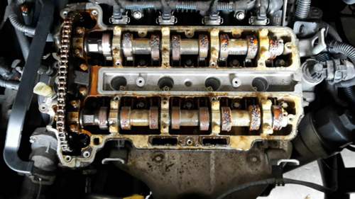

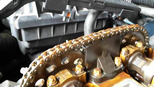

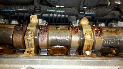

Wie empfohlen hab ich grad die zylinderkopfhaube zum entfernen des gelben Ölschleims entfernt. Musste jetzt feststellen dass die Nocken der Nokenweölen und die Steuerkette rostig sind. Auto stand bei der vorbesitzerin seit Februar. Wir haben ihn dann Anfang Mai geholt. Seitdem stand er on der Garage.
Anbei Bilder. Besteht Handlungsbedarf oder reicht normales reinigen?
Ölwechsel folgt umgehend nach manueller Reinigung und anschliesend noch lm motorclean.
Für schnelle Antworten wäre ich dankbar.

Da wird wohl die Dichtung vom Steuerkettengehäuse undicht sein bzw. die Dichtung von der Wasserpumpe.
Normal ist das nicht auch nicht nach längerer Standzeit.

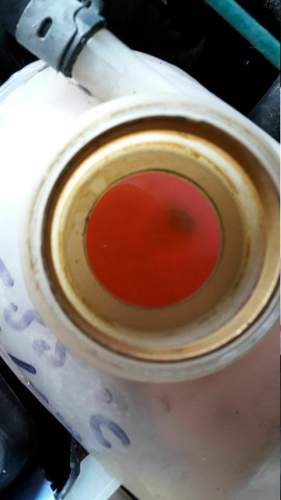

Wie sieht denn das Kühlwasser im Behälter aus, rosa orange bzw. bläulich?
Wenn grau oder schwarz würde ich erstmal schauen woher das Kühlwasser kommt.
Wie sieht es denn am Ölmessstab aus?
Würde das erstmal abchecken bevor du den Ölwechsel machst, könnte zum Motorschaden kommen mit diesen Ablagerungen.

Puh, der sieht ja übel aus. Kommt aber vom stehen da es nur oben auf den Nocken so schlimm aussieht. Entweder stand der ewig oder es ist viel Feuchtigkeit im Öl. Beides würde mir zu denken geben. Wenn man den so startet verteilen sich die ganzen Rostpartikel schön im Motor, Ölpumpe und öldruckregelkolben finden das nicht so toll. So wie der aussieht lief der Motor beim Kauf sicher nicht.

Der grobe Rost ist nur oberflächlich und lässt sich einigermaßen gut abwischen. Hab ich schon probiert - nach der kühlflüssigkeit guck ich nachher gleich.

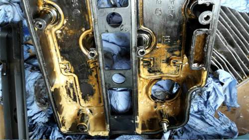

Im Ventildeckel ist viel hellgelb Schlanm. Mach ich euch noch ein Foto von. Hab ich noch nicht gereinigt. Nach diversen Beiträgen handelt es sich wohl um erhöhten Wasserbestand im Öl durch Kurzstreckenfahrten. Ist schon bei der Besichtigung aufgefallen - das hatte der Freund der Vorbesitzerin auch noch nicht festgestellt, da diese wohl vorher in der Ausbildung war und auch weitere Strecken gefahren ist und erster das letzte Jahr vor "stilllegung" nur noch kurzstrecken fuhr.

Also die kühlflüssigkeit sieht für mich normal aus. Anbei Bilder von Kühlflüssigkeit und dem Schleim. Hatte schon mal drüber gewischt. Daher ist alles in einer Ecke.

Kühlwasser hat im Motoröl nichts zu suchen.
Auch durch Kurzstreckenfahrten passiert das nicht, außer leichter Ölschleim, aber niemals dieser Rost.
Frage mich wie viel Kenntnis dein Freund bzw. Mechaniker hat sich daran zu wagen.
Da werden die wohl oder übel damals Mist gebaut haben.
Ich habe da kein gutes Gefühl so wie es aussieht.
Wie viel Ahnung die hatten kann ich ja nicht beurteilen. Zu deinen Fragen kann ich dir nur sagen dass die kühlflüssigkeit normal rosa ausschaut und am ölmessstab schwarzes Öl klebt. Der Rost ist vorwiegend auf den Oberseiten. Und bei der Begründung Kurzstrecke geht man von Kondenswasser und nicht von Kühlflüssigkeit im Öl aus. Was es ist weiß ich nicht zu beurteilen. Deshalb frag ich ja. Was ist zu tun? Wie würdet ihr mit dem Problem umgehen?
Versuche grad den oberflächenrost mit wd40 abzuwaschen sodass er möglichst im Lappen bleibt.ganz blank werden sie dadurch aber nicht. Schauen aber zumindest schon mal deutlich besser aus
Vlt ein ganz feines Schleifpapier um den Rest weg zu bekommen
Dann ölwechsel und dann rausfinden wo das Wasser für den rost herkam
Beim Schleifen hätte ich Bedenken, dass einerseits Riefen entstehen könnten und andererseits, dass die Schleifpartikel ins Motoröl gelangen und im Motor Schaden verursachen könnten? Gibt's noch andere Meinungen oder Vorschläge? Geht ja in erster Linie um die Noken auf den Nokenwellen wo überhaupt Handlungsbedarf besteht oder sehe ich das falsch?
Motorölwechsel ist selbstverständlich und dann würde ich schauen ob sich schnell wieder Schlamm bildet oder der Kühlflüssigkeitsstand sinkt. Bestenfalls kommt es wirklich vom Kondenzwasser durch Kurzstreckenfahrten und der anschließenden langen Standzeit...
Wenn der Rost auf der Nockenwelle wirklich stört, schleift der sich von allein ab, und landet über kurz oder lang im Ölfilter....
Und des mit dem Schlamm zeigt sich dann rest Fix, entweder weil des Kühlwasser "Auf wundersame weise" verschwindet, oder wir eben wieder Schlamm haben.

Hat jemand noch ne gute Idee wie ich den gelben Schleim aus den entlüftungskanälen vom Zylinderkopf raus bekomme? Hab schon ne ganze Dose Bremsenreimiger durchgejagt und mit Öl ausgespült aber es kommt immer wieder jede Menge vom dem gelben Zeugs...
