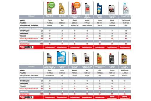

Jetzt stehen mir schon wieder die Haare zu Berge was den Ölwechsel angeht. Öl ist echt ne Wissenschaft für sich. Da weiß man garnicht was man nehmen soll. In meinem Buch steht, ich soll auf eine Freigabe nach ACEA A3/B3 achten. Von der Viskosität steht da nix. Eine solche Freigabe für 5w30-Öle gibt es nur für das Castrol Magnatec. Ein 0w30 gibt es nicht mit dieser ACEA-Freigabe. Alternativ gibt es eine Freigabe für diverse 0w40-Öle.
Was ich über Öle weiß ist, dass die erste Zahl die Kaltviskosität angibt (je kleiner desto besser) und die zweite zahl die Warmviskosität. Aber ob bei Warmen Öl eine hohe oder niedrige Viskosität besser ist hat sich mir bislang nicht erschlossen. Da aber auch 15w50-Öle die Freigabe nach ACEA A3/B3 erfüllen (was ich nicht gut finde da die Kaltviskosität viel zu schlecht ist) wollte ich lieber nochmal fragen. Ist es gut wenn hinten eine möglichst hohe zahl steht wenn vorne die bei 5 oder 0 steht oder sollte man schon auf jeden Fall ein 5w30 oder 0w30-öl nehmen? Bei ATU gibt es auch 0w20-öl - hat zwar auch nicht die ACEA A3/B3 Freigabe aber allein von der Viskosität her weiß ich nicht ob das jetzt besser oder schlechter als ein 0w30-öl ist....
ich hoffe auf schnelle antworten. will heute noch den Ölwechsel machen. Ist zwar jetzt erstmal nicht so wichtig, da ich eh vorm Winter nochmal einen machen werde aber letztlich kosten die öle fast alle das selbe ob nun 0w30 oder 5w30.
Übrigends erfüllen vorwiegend die 10w40 und die 0w40-Öle die Freigabe nach ACEA A3/B3.

Ja ich kaufe bei ATU auch keine Verschleisteile. Die Qualität von dem Schund den die da verkaufen ist teilweise echt misserabel. Aber denk mal bei Öl ist es jetzt egal ob ich mein Liquimolly oder was auch immer bei der Tanke, beim ATU, im Baumarkt, beim REAL oder sonst wo Kaufe. Sollte ja alles das selbe sein wenns das selbe Produkt vom gleichen Hersteller ist. Teuerer ist es dort sicherlich als im Internet.. Aber da ich erstmal nur nen Liter brauche werd ich den bei ATU holen. Meine Freundin hat noch von Ihrem B-Corsa gut 2,5l 5w30 und fürs durchspühlen vom Motor hol ich noch nen Liter irgendwas anderes beim ATU dazu. Mit gehts aber auch um den nächsten Ölwechsel vor'm Winter dann.
Werde vermutlich nen 0w40 künftig nehmen. Soweit ich mich bislang richtig belesen hab, ist ne hohe Zahl hinten gut. Müsste als besser als ein 0w30 sein. Werde gucken ob ich da eins mit Herstellerfreigabe Opel GM-LL-A-025 bekomme.
Ein 0w40 ist super. Acea A3 ist fürn Benziner ok und wenn da eine MB 229.5 Freigabe hat ists Top. Meine Empfehlung ist ein Shell Helic ultra 0w40. Gut und doch nicht abartig teuer wie Castrol
