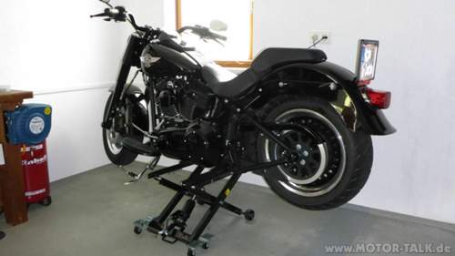

Servus,
muss doch leider mal einen älteren Thread raus kramen..
Meine Fat Boy S steht ja über den Winter im Gartenhaus ganz normal auf dem Seitenständer.
Hab die Luft nicht extra erhört, also die normale "Füllung" drinnen. Zwecks Schutz vom Holzboden steht die Maschine auf einem alten Teppich, der auch den Reifen wohl nicht schadet..
Hab mir jetzt aber doch überlegt, mir einen Heber zu besorgen, das sie einfach "gerade" steht und doch die Reifen entlastet..
Mir ist auf Amazon dieses Angebot untergekommen..
Ob der was taugt? Würde auch mit Spanngurten festmachen.. obwohl da a) außer mir keiner reinkommt (nur ich hab Schlüssel) und b) nichts daran (auch am Häuschen) wackelt..
Meinungen? Oder einfach am Seitenständer stehen lassen?
Der ist sehr gut und zu dem Preis. Daumen hoch
Hab den auch

Hallo Markus
Ich hab diesen
http://www.motea.com/.../constands-mid-lift-hl.htm?...
wennst den Kaufst ,das hier mitbestellen:4x Rubber-block, 20 mm, suitable for Customlift Mid-Lift L, Mid-Lift XL
LG.Franjes
5-12-5
...hab den auch und bin sehr zufrieden damit - bekommst viel für Dein Geld! Zum Basteln ist der allerdings etwas unpraktisch, weil Du die Hydraulik auf der einen Seite hast und nicht mittig. Das könnte bei bestimmten Arbeiten störend sein.

Wenn Du Dein Mopped "nur" schwebend überwintern lassen möchtest, ist das Teil ausreichend!
Wenn es Dir auch um einen guten + praktischen Heber für Servicearbeiten gehen sollte, wäre er wegen der hinderlichen Seitenhebekonstruktion ziemlich suboptimal...!!!
Da gäbe es für etwas mehr Geld besseres Material...!
Grüssle
Nico
Den habe ich auch. Zum Überwintern ist er gut. Wie die anderen auch sagen, zum Schrauben manchmal unpraktisch.
Ist rein zum überwintern...
Trotzdem mit Spanngurte sichern? Würde Bike nur soweit heben, bis Räder 2cm Luft vom Boden hätten...
...wenn da keiner (außer Dir) da drumrumläuft, brauchste nicht mit Spanngurten zu sichern. Mußt halt beim Aufbocken sehen, daß die Karre echt in der Waage ist und dann kippelt da auch nix. Heb sie nur so hoch, wie nötig, dass die erste Raste von der Sperrmechanik greift (die zur Verhinderung des Absinkens beim Druckverlust), dann den Seitenständer sicherheitshalber raus lassen und auf der rechten Seite vor ne Wand stellen. Dann braucht's sicher keine zusätzlichen Gurte.
Danke für die Tipps... 🙂

DEN HIER z.B.
Moinsen,
na dem würde ich nicht wirklich übern weg trauen E-Glider. Zudem ist der Hebemechanismus immer auf einer Seite bissl im Weg.
Ich hab inzwischen 2 Constands in Nutzung ... super für den Preis. Ob nu einfach nur zum Überwintern (wenn keiner rum wuselt ums Bike auch ohne verzurren) oder schrauben ... bin sehr zufrieden. Die Gummiblöcke nutze ich übrigens meist nicht.

Die CONSTANDS sind definitiv zu empfehlen!
Praktisch in der Anwendung + da stimmt auch der Service!
Innerhalb von 48h schickten die mir mal ein notwendiges Ersatzteil (Hydraulik-Einheit)!
Den habe ich seit über 1 Jahr.
Habe meinen B2 deshalb verkauft.
Der Eazyrizer hebt mittels Gewindespindel 750 kg auf 90 cm Höhe!
Kein Absenken durch Hydraulikleck...
Habe da im Winter meine Dicke drauf gehabt und letztens meine Softail zum Auswechseln der Nockenwellenkettenspannergrundplatte / Ölpumpe.
Bequemer geht es nicht.
Hi EGlider,
naja hab ja eh noch ne richtige Hebebühne im Einsatz ... Das Teil hebt mir hoch genug. Erst recht wenn ich den Constands noch zusätzlich mitnutze.
Finde halt unpraktisch das offenbar erstmal entscheiden musst von welcher Seite den Eazyrizer einsetzt um da nix im Weg zu haben. Preislich liegt der ja auch nicht grad günstig mit ca 500 Eus und damit schon nicht vergleichbar mit dem Constands.
Aber wenn zufrieden bist und das Teil echt stabil steht wenn dein Dickschiff angehoben hast ... täuschen mich wohl die bislang gesehenen Bilder.
