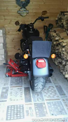

So... Sonntag den Heber bestellt, heute (kostenfrei) geliefert bekommen, zusammen gebaut und das Ding steht...
Hatte am Anfang wegen der Alarmanlage bedenken, das die los geht, wenn ich den Schlüssel nicht in der nähe habe.. Aber anscheinend merkt sich das System die "gerade" Position wenn ich mit Schlüssel weg gehe..
Jetzt fehlt nur noch die Motorrad-Schutz-Haube, dann passt alles... 🙂

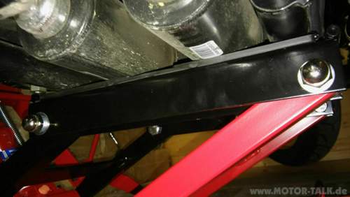

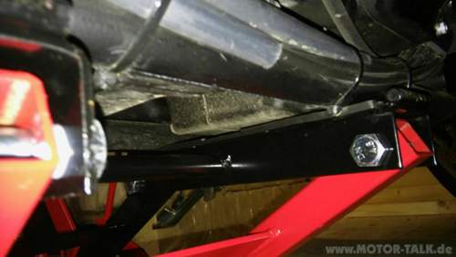

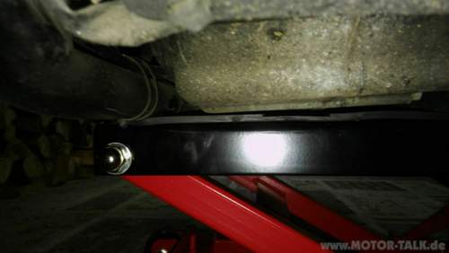

Ich kann morgen mal ein Foto machen, wie es aufliegt.. denke da gibt es keine Probleme.
Zumindest augenscheinlich nicht großartig was im Weg..
Nur beim unterschieben muss man natürlich Bike gerade stellen und Fußbrett war bisschen im Weg
Und so liegt das Moped auf:
20161221-081004
20161221-081017
20161221-081050
Der nicht gerade vertrauenserweckende 4.6 Bolzen, unterste Güteklasse der bevorzugten Sollbruchstellen, und die Tatsache, dass Du Dein Mopped erst aufrichten musst, damit der Heber drunter passt, würde ich zum Anlass nehmen von Deinem Rückgaberecht Gebrauch zu machen...!

Es sollte auch kein Druck auf die Dämpfer zwischen dem Rahmen kommen.

Hmm... hab aber irgendwie keinen Bock das 40 kg Teil wieder zurück zu schicken..
Egal, ist ja nur paar Monate über den Winter.. wird schon klappen 🙂
Gut, kann bei anderen Hebern "komfortabler" sein, das man auch anheben kann, wenn die Maschine schräg steht..
Ob da aber nicht auch die Trittbretter im weg sind? Bzw. ich komme mit Heber von der rechten Seite kaum hin, dazu hab ich zu wenig Platz in der Hütte
@Treffer schrieb am 21. Dezember 2016 um 12:18:36 Uhr:
Die Dämpfer liegen nur leicht auf.. Rahmen / Dämpfer sind ja fast auf gleicher Linie..
Oder ich besorge mir noch Schaumstoff oder Styropor Platten/Würfel/Zeugs..
Aber ob dann die "Stabilität" auf dem Heber noch gewährleistet ist und nicht zu stark wackelt?
dann tausch doch wenigstens die 4,6er schrauben gegen was anständiges. langer thread für so ein pillepalle-topic....
