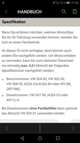

@Golf4GTITDI Ich reiße nichts aus dem Zusammenhang, ich beziehe mich auf das von dir gesagte:
@Golf4GTITDI schrieb am 19. Februar 2019 um 17:57:20 Uhr:
Lediglich in Ausnahmefällen darf ein Öl einer anderen Spezifikation verwendet werden. Und max. 0,5l zwischen den Intervallen. Siehe Auszug aus meiner Bedienungsanleitung.
In deinem Bild der Bedienungsanleitung steht geschrieben
"Ist dieses Öl nicht verfügbar, dann können auch andere Öle nachgefüllt werden. Um Motorschäden zu vermeiden, kann bis zum nächsten Ölwechsel nur einmalig max. 0,5 l Motoröl der folgendenen Spezifikationen nachgefüllt werden:
Benzinmotoren: VW 504 00, VW 502 00, VW 508 00 [...]"
Dort ist jede Öl-spezifaktion gelistet.
In deinem Fall darfst du nur 0W20 nach VW 508 00 fahren. Laut deiner Bedienungsanleitung darfst du max. 0,5 l davon nachfüllen damit kein Motorschaden droht.
Das habe ich damit gemeint, es ist egal ob du selber 0W20, 0W30, 0W40, 5W30 oder 5W40 reinkippst, solange es max. 0,5 l sind 😁
