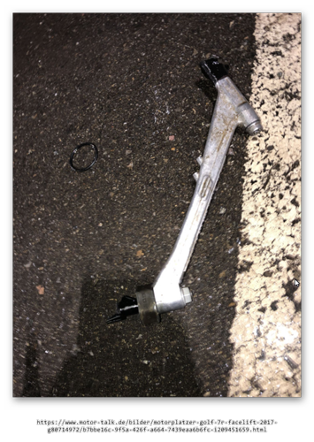

Servus Leute,
mein Golf 7 R Facelift Baujahr Oktober 2017 hat nun 16.500km.
Vor ca. 1 Woche habe ich mir von Remus eine Auspuffanlage drunter bauen lassen ( ESD und MSD ).
Nun ist mir vor 2 Tagen der Motor „geplatzt“! Ich habe das Auto immer warm und kalt gefahren. Der Motorplatzer kam als ich von 70 auf ca. 110 beschleunigte. Ich war schon ca. 1 Stunde mit dem Auto unterwegs, also hatte ich eine Öltemperatur von ca. 105 grad.
Wie sieht es mit Garantie aus ?
Wie lange dauert jetzt die ganze Reparatur ?
Kann sowas vom Auspuff kommen ?

Also mein Schaden wird gerade repariert, VW wollte lediglich eine Benzin, Ölprobe und eine Auslesung des Steuergerätes haben. Es muss also an einem Produktionsfehler oder Bauteilfehler liegen. Was genau der Auslöser bei mir war ist noch unklar. Ich denke das ich euch diese Info nach dem Wochenende schreiben kann. Bei mir wird das Abschleppen, beseitigen der Ölspur und eine Leihwagen gezahlt.
Bei mir wird auf jeden Fall zusätzlich der Turbo, Getriebe, Kupplung usw. gewechselt. Alles was eben auch nur einen kleinen Kratzer davon getragen hat.
Bin echt positiv überrascht trotz den vielen negativen Kommentaren die hier geschrieben worden sind. Das die AGA dort schuld sei usw.

Es ist die Turbohalterung bzw. Turbostütze
Hier ist aber geballtes Fachwissen unterwegs... das Teil hat genau garnichts mit dem Turbolader zu tun. Das ist die Halterung für die Ansaugbrücke und sitzt direkt unter dem Saugrohr bzw. neben/hinter der Drosselklappe.
Cjxc-saugrohr-7zap

Fotografiertes Teil des TE
(hat er "vorne aus dem Motor gefischt", war offensichtlich lose!).
Wurde es bei der Remontage vergessen?
Was ist das?

@unwissender1982 schrieb am 18. Februar 2019 um 23:24:00 Uhr:
Ich denke Mal das Pleuel Lager hat sich verabschiedet. Dann kommen die Innereien eigentlich immer raus. Schon mehrfach erlebt. Entweder war das aus der Toleranz, oder es hatte Mangel Schmierung. Aber egal wie, Hauptsache kommt's gratis aus der Sache raus.
