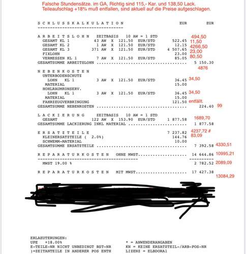

Aber mal ein kleiner Auszug aus einem KV, wo Augen die hier gebräuchlichen 18% Teileaufschlag zur UPe verzeichnet sind, sowie Stundensätze, die sich gegenüber den „Kooperierenden“ Versicherungen unterscheiden.
Und wer meint, das ist nur bei Opel so, der irrt. Das ist gängige Praxis.
