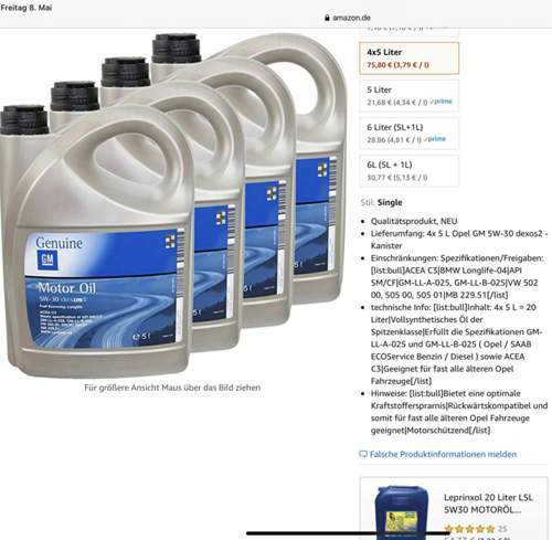

https://www.atp-autoteile.de/.../v-117725?...
https://www.amazon.de/.../ref=sr_1_4?__mk_de_DEÅMÅŽÕÑ&dchild=1&keywo
Oder gibts da keinen?
Verschiedene Etiketten, das bei ATP hat ACEA A3/B4 und C3. Das bei Amazon nur C3.
Beides kommt aus dem Hause GM, beides ist mit Dexos2 deklariert.

In beiden Links steht nur ACEA C3 in der Beschreibung.
Und was sollte bei Opel nicht transparent sein?
ATP
Bandel/ Amazon
