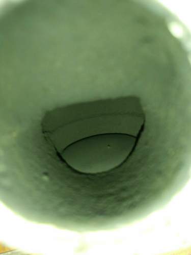

Jetzt war mein Auto in der Werkstatt und aufgrund eines Tausches der Kupplung wurde die Batterie abgeklemmt. Als ich das Auto wieder abholen wollte, erzählte mir der Meister, dass das AGR-Ventil festsitzt und dadurch der Fehler auftritt. Er baute es aus und versuchte es zu reinigen, jedoch ohne Erfolg.
Kann es sein, dass er einen Fehler bzw eine Einstellung durch das Unterbrechen der Stromversorgung produziert hat?
Außerdem zeigte er mir ein Foto des Ventils, es sah wirklich sehr sehr verdreckt aus, aber ich bin ein Laie.

0,7 Std? Das will ich sehen! Hast du das Bild?

Das Bild habe ich nicht, kann es mir aber am Wochenende geben lassen.

@bibon83 schrieb am 23. August 2016 um 19:23:17 Uhr:
Hast du das Bild?
Ich hoffe, dass man etwas erkennt.
Das AGR-Ventil wurde gewechselt und der Fehler ist weg. Es dauerte jedoch 3 Stunden.
Img-20160827-171322-1
Img-20160827-171334-1
Img-20160827-171342-1
Das mit 3 Stunden kommt schon eher hin.
