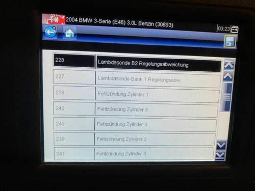

wir haben seit ein paar Wochen einen 330ci E46 Cabrio, bei dem die MKL leuchtet.
Es ist der Daily meines Bruders daher kann er diesen nicht unter der Woche in der Werkstatt zur genauen Fehleranalyse stehen lassen.

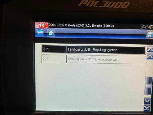

Habe mal den Fehlerspeicher auslesen lassen, siehe Bilder unten.
Kennt sich jemand aus und kann mir was zu den Codes sagen?
Für mich hört sich das nach Lambdasonde an, aber beide gleichzeitig defekt habe ich noch nie gehabt.
Weiss jemand wieviele Sonden der 330er hat? Bei ebay werden oftmals 2 stk vor und nach Kat angeboten, somit hätte er 4 stk.
Wäre für jede Hilfe dankbar 🙂
PS: Auto fährt ganz normal, ruckelt nicht, zuckt nicht und beschleunigt normal durch.

Wie immer, ein weiteres Falschluftproblem.
Die Sonden sind hier ziemlich sicher nicht das Problem. Ursache ist, wie schon gesagt höchstwahrscheinlich Falschluft.
Falschluftsuche
Erklärung
Das Öffnen des Öldeckels sollte man gleich zu Beginn machen. Sobald hier Rauch rauskommt, den Deckel verschließen und weiterpumpen. Überall, wo jetzt Rauch austritt, ist ein Leck.

Danke für die zahlreichen Antworten, das Auto hat 154000km auf der Uhr! Die Sonden sind noch die ersten, habe letztens einen großen Service inkl. aller Filter gemacht und neue Zündkerzen verbaut.
Wegen der Falschluftthematik: Ich frage mich nur, wieso er dann diese Sonden Fehler ausspuckt. Müsste bei Falschluft nicht ein anderer Fehler kommen? Das Programm sagt ja eigentlich eindeutig, es sind die Lambdasonde(n).
Nein. Man muß den Text halt nur richtig interpretieren können.
Die Sonden arbeiten am Regelanschlag. Das tun sie weil die Abgase so daneben sind dass die Sonden das nicht mehr komplett erfassen können.
Und das lässt auf ein Falschluft Problem schließen.
Ok das war jetzt laienhaft erklärt, aber wie gesagt aus dem Text geht nicht hervor dass die Sonden defekt sind.
Diese Fehler Texte kann man halt nicht ohne Fachwissen interpretieren.
Mach erst mal den Falschluft test und berichte ob du was entdeckt hast.

So ist es. Lambdasonden sind vermutlich die am häufigsten grundlos getauschten Teile bei Autos. Eben wegen genau dieser Fehlercodes, die falsch interpretiert werden.
Ansonsten hat @Vr6667 das schon ziemlich gut zusammengefasst. Da sind ja auch noch die Fehlercodes für Regelanschlag drin. Das schreit alles Falschluft
Du darfst natürlich gerne die Lambdasonden tauschen, dein Problem wird dadurch vermutlich aber nicht behoben werden. Glaube einem Falschluftgeplagten.
Wenn du drüber nachdenkst, erklärt es sich dir auch.
Irgendwo wird z.B. ein alter, poröser Schlauch stark undicht geworden sein, der im Ansaugtrakt hinter dem Luftmassenmesser kommt. Wenn der Motor Luft ansaugt, wird Masse x vom LMM weitergegeben ans Steuergerät. Durch die undichte Stelle wird aber auch Luft angesaugt, die nicht vom LMM erfasst ist. Diese sorgt damit für ein falsches, schlecht zündfähiges Gemisch, weil das SG natürlich nur so viel Kraftstoff beimischt, wie der LMM als angesaugte Luft erklärt.
Die Lambdasonde misst den Restsauerstoffgehalt im Abgas und erkennt durch den hohen Sauerstoffgehalt, dass zu wenig eingespritzt wurde. Das MotorSG regelt nach, aber das SG regelt nur in bestimmten Mengen nach, nicht Literweise. Damit erreicht es bei falscher Ansaugluft (=nicht durch LMM gemessen) sehr schnell den Regelbereich für die Einspritzmenge.
Der Fehler wird zwar Bauteil technisch erst bei den Lambdasonden erkannt, aber das ist naturgemäß. Es gibt keine Routine, die sagen kann, welches Bauteil undicht ist, nur welches eine Auffälligkeit/einen Fehler zeigt. Damit ist nicht gesagt, dass der angezeigte Fehler auf das defekte Bauteil hinweist.
Ich hatte bei meinem E46 320 170 PS genau das gleiche Problem, nach wechsel der KGE war das Problem erledigt.
Das schließt natürlich nicht aus, dass auch durch etwas Anderes noch Falschluft im Spiel ist.
Muß man halt untersuchen.
@andwitte schrieb am 24. März 2020 um 11:58:05 Uhr:
Kann mich hier nur anschließen. Genau die selben Fehlermeldungen und genau die gleiche Lösung. Dazu noch die Faltenbälge, danach war alles ok.
