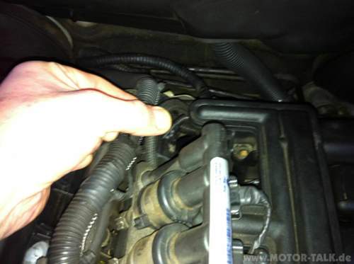

Ich mach bei Bedarf ein Bild und stell es ein.
Ich habe ein paar Bilder gemacht...
Auf Bild 1 sieht man den Druckregler, dort ist der Schlauch der zur KGE geht.
Auf Bild 2 ist zusätzlich der Unterdruckschlauch, behelfsmäßig befestigt mit Kabelbinder und verschlossen mit einer Schraube. Dieser Schlauch steckte vormals an dem Druckregler.
Bild 3 zeigt den Verlauf dieses Schlauches, er führt weiter in den hinteren Bereich des Motorraumes und führt auf Bild 4 hinten nicht einsehbar auf die Ansaugbrücke. Dieser Schlauch zieht Luft und wenn ich den offen lassen würde läuft der Motor derart unrund, dass er meist abstirbt.
Mit dieser Konstruktion ist der Kaltstart zwar nicht perfekt, er pendelt auf und ab aber nach einer Weile läuft er ohne Probleme.
Jetzt erneut die Frage, wo gehört der Schlauch auf Bild 2 genau hin?

Ich verstehe nicht, wo der Schlauch herkommt?
Du hast die KGE getauscht, oder? War der von dir verdächtige Schlauch nicht am BDR bevor du die KGE getauscht hast? Der nun am BDR angeschlossene Unterdruckschlauch ist neu, oder? Was war zuvor am BDR?
BMW_verrückter
Als mir Anfang September das Benzin über den Motor lief ließ ich das Ganze reparieren. Danach kamen die Startprobleme. Bei der eigens durchgeführten Reparatur der KGE war dieser ominöse Schlauch auf dem BDR. Laut Anleitung kommt da aber der Schlauch zur KGE rauf was ich auch getan habe, siehe Bild 1+2. Seitdem läuft der Motor wesentlich besser aber mit einigen Problemen beim Start wie schon beschrieben. Bisher habe ich keine Ahnung wo genau der auf den Bildern 2-3 gezeigte Schlauch hinführen soll, er steckt auf der Ansaugbrücke und zieht Luft.
Echt mysteriös, ich habe jetzt den ETK und das TIS durch, aber ich weiß nicht wo solch ein Schlauch noch hinkommen könnte.
Eine Leitung des Aktivkohlefilters/Tankentlüftung kam mir noch in den Sinn, aber die Schläuche sehen anders aus.
Sicher dass der Schlauch nicht zufällig etwas mit der Gasanlage zutun hat?
Für die Stelle wo der Schlauch an der Ansaugbrücke angschlossen ist, scheint es original von BMW auch Verschlußkappen zu geben:

Fakt ist, der BDR braucht Unterdruck um richtig zu funktionieren.
So wie das ganze jetzt angeschlossen ist, holt er sich den Unterdruck über das Ventil der KGE.
Hast du schon mal versucht den Schlauch mit der Schraube an den BDR anzuschließen und den Schlauch der zum KGE Ventil führt abzudichten?
Gruß Thomas

-> So in der Art war es ja zuvor, nur dass da die KGE noch nicht repariert war bzw der Schlauch zur KGE einfach nicht mehr vorhanden war. Würde mich wundern, dass man für den Gasbetrieb das alles so umbaut, da müsste doch der ursprüngliche Benzinbetrieb mitunter nicht mehr richtig funktionieren.
Leider weiß ich nicht wie das alles aussah bevor der BDR kaputt ging
Ich würde mir anschauen, wo der Schlauch hinführt.

Danke für den Tip aber vielleicht hast du das Ganze nicht genau erfasst, ich weiß wo der Schlauch herkommt ( Ansaugbrücke ) aber es gibt kein Ziel. Da wo der nach der Reparatur der Werkstatt draufsteckte, muß der Unterdruckschlauch zur KGE was ich auch so umgesetzt habe.
Hab nochmal genauer geschaut und dort wo der Schlauch angeschlossen ist, ist beim M54, welcher die gleiche Absaugbrücke hat, die Unterdrucksteuerung für die Sekundärluftpumpe angeschloßen!
http://de.bmwfans.info/.../
Auch der Schlauch ist identisch, wenn man die Teilenummern vergleicht.
Aber der M52tu hat keine Sekundärluftpumpe welche Luft ins Abgassystem bläst 😕
D.h. die Öffnung müsste bei dem Motor eigentlich verschloßen sein und der Schlauch nicht existent ...
Gruß Thomas

Was macht diese Konstruktion, saugt die Luft an oder pumpt sie Luft aus der Ansaugbrücke? Derartige Unterschiede dürften doch nicht sein, dass generell an der Luftverteilung was verändert wurde. In meiner Erinnerung ist noch ein Leerlaufluftkanal beim M54, die machten besonders beim Gasumbau Probleme durch ne separate Luftführung aber das ist bei mir nicht gegeben...
Die Luftpumpe des Sekundärluftsystems entnimmt aus dem Luftfilter gereinigte Luft (aus dem Schlauch am Kasten) und bläst diese durch das geöffnete Sperrventil in den Krümmer zum KAT.

So schauts aus und über die Unterdruckleitung wir das ganze gesteuert.
Je mehr Last, desto mehr Unterdruck, desto mehr Luft wird eingeblasen um die Kats auf Temp. zu bringen.
Die Frage ist, wie kommt der Schlauch da hin?
Gruß Thomas
