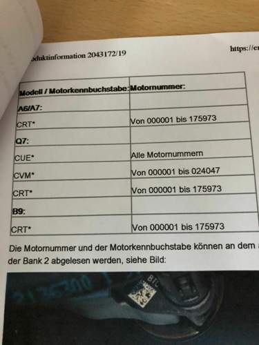

Das sind die betroffenen Motoren laut TPI
@StreetfighterTom schrieb am 20. Mai 2019 um 17:51:56 Uhr:
Kannst du bitte die vollständige TPI hier hochladen?
MfG
@monymax schrieb am 20. Mai 2019 um 18:07:04 Uhr:
MfG
Bitteschön
