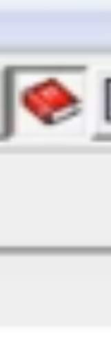

Fahrzeugindividuelle Informationen,
Handbuch Service Technik HST (das rote Buch Symbol)
HST

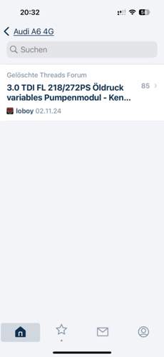

Zu dem Öldruck war sehr interessantes Thread im A6 Forum. Leider wurde geschlossen und gelöscht
@audimann schrieb am 12. November 2024 um 20:37:41 Uhr:
Aus welchen Grund wird sowas einfach gelöscht? Da habe ich mich auch schon drüber geärgert.
