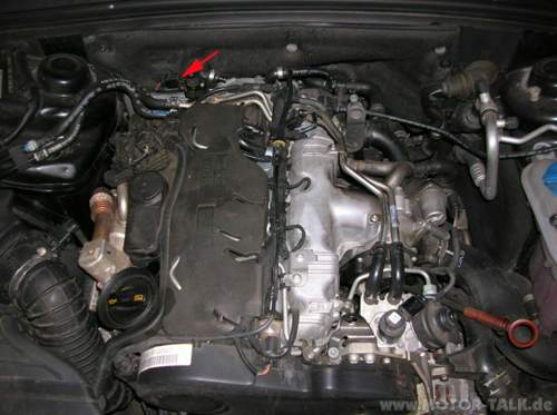

Weiß jemand wo der Differenzdruck sensor verbaut ist ? Bekomme seid ein paar Wochen diesen Fehler kann ihn löschen kommt aber wieder ...
@sel69 schrieb am 26. Oktober 2018 um 07:04:03 Uhr:
Ist ja hier eigentlich nicht der richtige Thread zum Thema DDG, aber soviel sei kurz gesagt.
Der DDG sitzt oben hinten am Motor, also in der Nähe der Stirnwand. Siehe Foto.
