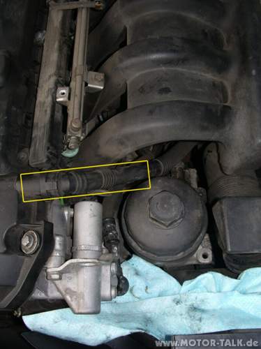

In dem Ding hier war/ist richtig Ölschlacke drin gewesen. Habs soweit es mir möglich war entfernt. Kann man den irgendwie einfach durch nen neuen ersetzen?
Imgp2091-49293
Klar,kann man den tauschen.Ich hab da allerdings auch noch den Ölabscheider mit dem Schlacuh runter in die Ölwanne erneuert.Meiner war hin.Hat insgesamt so um die 60 Euro gekostet.
Klick
1 is der Schlauch,den du wechseln willst,der ist an Teil 2 befestigt wie oben an der Kurbelgehäuseentlüftung.Hab dann,wie gesagt,noch 2,3,4,5 und 6 erneuert.
Is ohne Brückenabbau aber fummelig.Geht aber!Habs ja auch geschafft,wenn auch mit viel fluchen....
