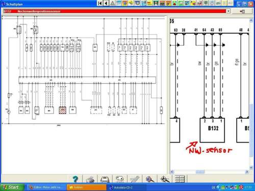

Hey Leute,
ich hab aktuell das Problem, wenn ich von der Arbeit heimfahre (25km), den Motor ausmache und wieder neustarte, dass er sich kurz verschluckt und dann beim Gasgeben nicht mehr richtig zieht. Wenn ich dann nochmal neustarte geht es manchmal wieder, aber nicht immer. Wenn der Wagen dann paar Stunden steht, ist wieder alles normal. Was kann das denn sein?

lass erstmal den NW-sensor und die kabel prüfen
Themenstarteram 17. September 2009 um 11:25
Ich hab eben in der Bucht einen neuen NW-Sensor original BMW für 15,- geschossen...den teste ich nochmal.
die kabel nich vergessen
Themenstarteram 17. September 2009 um 14:26
Wie check ich denn die Kabel unter der Ansaugbrücke... da komm ich ja nur ran, wenn ich die abbaue. :/
kabel durchmessen und so weit es geht ansehen
im anhang was interesantes
Nw
Themenstarteram 18. September 2009 um 17:18
Problem gefunden:
Der eingebaute Nockenwellensensor passt nicht zu meinem Auto!!! Wie soll man sowas wissen? Ich habe einen gekauft passend für:

So ein Quatsch....beim E36 gibts keinen M52B25 mit Motorkennung 256S4.....nur S3.
Welcher Sensor paßt,bekommst ja über Eingabe der VIN beim Online-ETK raus und nach der Nummer suchste.
Sollte der hier sein:
Klick
Nr.17 und der paßt auch bei mir!Dir is also Käse erzählt worden....

Themenstarteram 2. Oktober 2009 um 17:38
Ich habe nun endlich einen originalen Nockenwellensensor verbaut. Läuft alles wieder so wie es soll!
Kauft euch also bitte nie billigen Nachbau! Da investiert ihr zweimal... ich konnte meinen zum Glück zurückgeben und hab die Kohle zurückbekommen.
