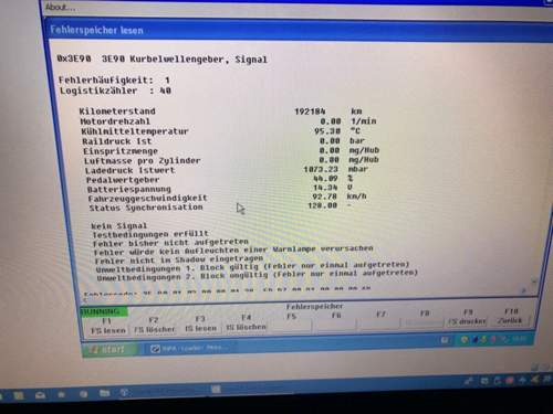

Hier bin ich wieder :-( Leider..
Nach 1000 km Fahrt ohne Probleme ist mir vorhin der Motor auf der AB nochmal abgestorben.. Völlig verzweifelt wieder angestartet und weitergefahren.. Nach 2 Minuten erneut..
AAAABER: Diesmal gab es noch etliche Fehlermeldungen dazu (ABS, DSC 4x4, usw.).. Das Gute daran: ich hab mich über Fehlermeldungen gefreut!!
Zuhause angekommen wurde der Wagen sofort ans Laptop drangehängt und siehe da:
Steuergerät : 12 DME/DDE - D62M57B0 - Dieselelektronik DDE 6 6 Zylinder M57 TÜ2
Job Status : OKAY
Fehlerort : 16016 0x3E90 - 3E90 Kurbelwellengeber, Signal
Fehlersymptom : 4247 kein Signal
Readyness Flag : 17 Testbedingungen noch nicht erfüllt
Fehler vorhanden : 32 Fehler bisher nicht aufgetreten
Warnung Flag : 48 Fehler würde kein Aufleuchten einer Warnlampe verursachen
F Überlauf : ---
Fehlerklasse Nr : ---
Fehlerklasse Text : ---
P-Code : 0 --
SAE-Code : ---
P-Code7 : 0 --
Häufigkeitszähler : 1
Logistikzähler : 40
Heilungszähler : ---
Ereignis DTC : ---
Fehlerarten : 3
Fehlerart : 1 10 Fehler nicht im Shadow eingetragen
Fehlerart : 2 21 Umweltbedingungen 1. Block gültig (Fehler nur einmal aufgetreten)
Fehlerart : 3 30 Umweltbedingungen 2. Block ungültig (Fehler nur einmal aufgetreten)
1. Datensatz
Umwelt Anzahl : 10
Umwelt Kilometer : 192184
Umwelt Zeit : ---
Umweltbedingung 1 : 158 Motordrehzahl 0.000000E+000 1/min
Umweltbedingung 2 : 149 Kühlmitteltemperatur 9.529927E+001 °C
Umweltbedingung 3 : 223 Raildruck Ist 0.000000E+000 bar
Umweltbedingung 4 : 182 Einspritzmenge 0.000000E+000 mg/Hub
Umweltbedingung 5 : 129 Luftmasse pro Zylinder 0.000000E+000 mg/Hub
Umweltbedingung 6 : 145 Ladedruck Istwert 1.073231E+003 mbar
Umweltbedingung 7 : 134 Pedalwertgeber 4.409451E+001 %
Umweltbedingung 8 : 147 Batteriespannung 1.433749E+001 V
Umweltbedingung 9 : 229 Fahrzeuggeschwindigkeit 9.277687E+001 km/h
Umweltbedingung 10 : 157 Status Synchronisation 1.280000E+002 -

Die DSC Fehler sind womöglich auf das plötzliche Absterben zurückzuführen.
Was übrig bleibt, ist wohl der Kurbelwellensensor
Direkt beim Motorsteuergerät ebenso Fehler ausgelesen. (siehe Foto)

Der Kurbelwellensensor (Delphi) wurde getauscht, jetzt geht garnichts mehr..
Auto startet und läuft ganz normal, ab 1600 U/min stirbt der Motor ab (immer).
Nächster Start verzögert.
Fehlerspeicher erneut Kurbelwellengeber
