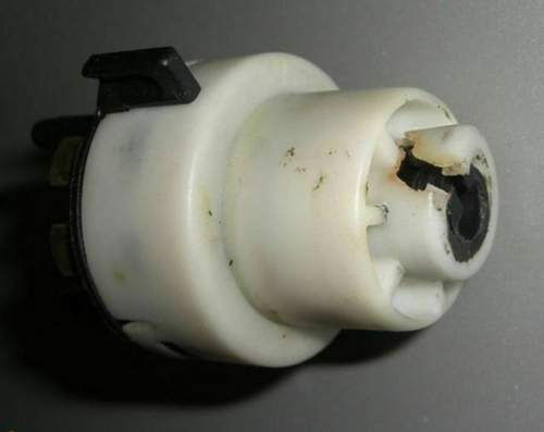

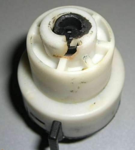

der Fehler klingt sehr nach gebrochenem Zündanlassschalter. wenn die Kontakte in "Zündung An Stellung " keinen Kontakt mehr haben fehlt im KFZ Klemme 15 ( Zündungsplus ) und es geht alles aus ..... ich rate wenn lieber einen original ZAS von Audi zu holen ( ca 40 euro ) , die qualität ist hier besser als die im freien Handel erhältlichen ZAS ( ca 15-25 euro ).

der ZAS ist nach 10-15jahren einfach eine vorproggrammierte Fehlerquelle.
direkt prüfen ist nicht so leicht und nicht 100%ig sicher , aber sobald er ausgebaut ist sieht man sofort ob er defekt ist ( siehe Bilder ).
Kann dir bezüglich Werkstatt nur anraten keinen "Freibrief" zu oft sinnlosen Fehlersuche zu geben.
würde ZAS ausbauen lassen und bei Bruch austauschen .... ggf noch die Plusverbindung zur /von Batterie und der Zentralelektrik Prüfen lassen, besonders unter der Rückbank.
