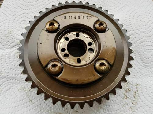

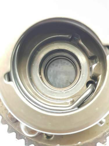

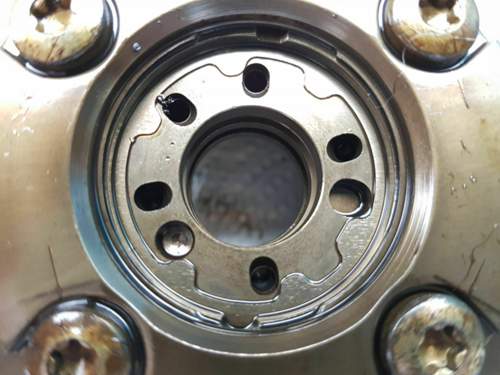

ich kann gern bilder von innen machen. die mitnehmer sollten i.o sein die versteller wurden nur wegen den beschädigungen an den zähnen getauscht und weil die kette zu lang war. minehmer sind die schrauben in der mitte richtig? ich mach von allen bilder
Danke für das Angebot - müssten 4 Torxschrauben sein oder ?
Habe folgende Nr. gefunden :
Teile-Nr. 271 050 3347 / 2547
Teile-Nr. 271 050 3447 / 2647
Bin absolut verwundert, dass die Weltfirma MB nicht in der Lage ist mit dem Lieferanten funktionierende Nockenwellenverstellung zu liefern. Es ist auch noch eine absolute Unverschämtheit von MB, dass der Kunde dafür "satt" abgeriffen wird. Aber das Thema scheint nicht NEU zu sein CGI W212 und SLK sind durch die Bank weg betroffen.
hier die bilder.... hab mal alles abgelichtet xD
20170805-092057
20170805-092109
20170805-092258
+12
Vielen herzlichen Dank für die ganzen Detailaufnahmen - sehr gute Arbeit. Dachte immer es handelt sich um "einfache" Mechanik, scheint aber ein komplexes System, das zusätzlich mit Öldruck arbeitet - am Mitnehmer sieht man ein Ölsieb. Bei der Montage müssen bestimmt diverse Vorgaben eingehalten werden, damit das System dicht ist und einwandfrei arbeitet.
Vielleicht hat jemand aus WIS eine Anleitung zum Wechsel der Nockenwellenversteller M271 EVO ?
