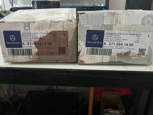

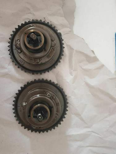

Hört sich für mich auch nach Nockenwellenversteller an. Die Nockenwellenversteller wurden nach meiner Kenntnis mehrmals von seitens MB geändert. D.h. eventuell hat der Händler "alte" Lagerware montiert.
das ist nicht auszuschließen mir wurde gesagt das die teile neu bei der Mb niederlassung rhein ruhe die sich bei den in der nähe befindet abgeholt! ich habe ja die kartons zuhause. ich kann sie fotografieren villt. könnt ihr mir anhand der nummern mehr sag ob das die alten oder neuen versionen sind bilder lade ich nacher hoch mfg
Hier die Bilder von den Kartons der Nockenwellenversteller und der alten Nockenwellenversteller die raus geflogen sind wo die Kette gemacht wurde, man sie bei den alten Verstellern schön wie die Kette durch längung an den Verstllern genagt hat.

Danke für die Bilder. Das Datum auf den Kartons ist relativ "neu" 11/2016 und 02/2017 - wobei es kann auch immer sein, dass ein Ersatzteil auch einen Fehler hat.
Mich würde interessieren, wie die Nockenwellenversteller von innen aus sehen und welcher Mitnehmer defekt ist ?
