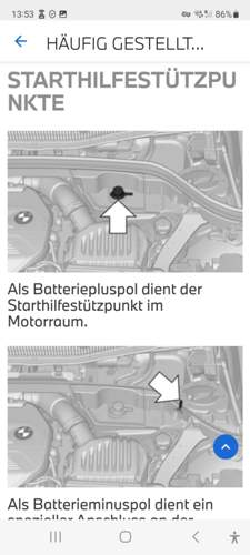

@StolzM, schaue mal in das Handbuch, dort wird, unter Starthilfe, beschrieben wo sich die Starthilfepunkte befinden.
Themenstarteram 5. Januar 2024 um 10:58
Daran-Handbuch- habe ich gar nicht gedacht. Bin ich ein Trottel. Ich "liebe" euch alle...na ja ihr wisst was ich meine.Vielen Dank
Screenshot-20240105-135335-drivers-guide

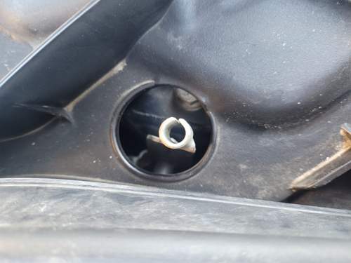

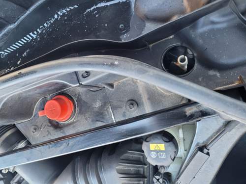

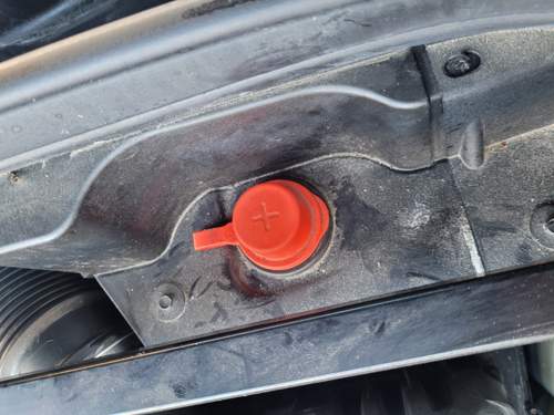

Themenstarteram 5. Januar 2024 um 11:24
Der rote Deckel ist mit + markiert.
Der - denke ich dass ich auch fotografiert habe.
Aber ich will bei dem roten Deckel nicht Gewalt anwenden. Einfach aufziehen?
20240105
20240105
20240105
Ja, einfach abziehen.

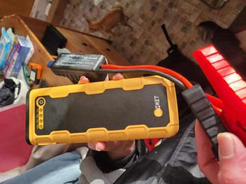

Themenstarteram 5. Januar 2024 um 11:52
Mi Hilfe dieses Power Akku habe ich den Motor starten können.
17044554288774406940212994132641
Sehr gut, Gratulation!
Man fiebert ja echt langsam mit dir mit.
