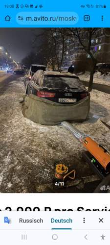

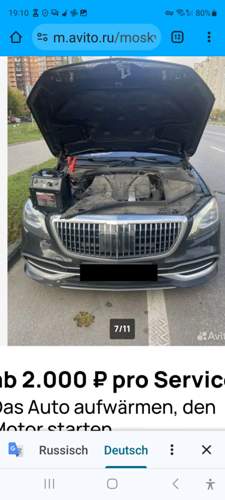

Themenstarteram 4. Januar 2024 um 16:26
Wir haben einen Tip bekommen. Wie oben in den Bilder zu sehen ist, gibt's jemanden der sich auf solchen Fällen spezialisiert hat. Es gibt mehrere in Moskau und aktuell haben sie sehr viel zu tun.

Themenstarteram 4. Januar 2024 um 17:40
https://m.avito.ru/.../...avtomobilya_zapusk_dvigatelya_2220278703?...
Mit Google Übersetzer sieht man was diese Serviceleute alles am Ort und Stelle anbieten

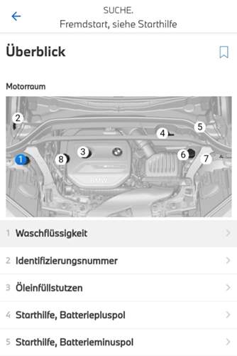

Ich wollte mit dem Starterkabel ausprobieren ob der Motor anspringt. Beim Nachbarn , Volvo C60, hat's geklappt. Aber, Überraschung! Die Batterie ist nicht zu sehen. Leute!!!!! Ich dachte, ich drehe durch. Um an die Batterie dran zu kommen muss man ein Haufen Teilen ausbauen und entfernen .
Keine Chance in meinem Fall. Werde diese Spezialisten anrufen.
Ich bin wirklich tief enttäuscht
Hast du nicht die Kontakte für Überbrücken unter der Motorhaube?
Da sollte jeweils eine plus- und Minusklemme vorhanden sein (ist zumind. bei meinem Benziner)
Direkt an die Batterie muss nicht sein (was natürlich besser wäre).
Gibt das die Betriebsanleitung vor, dass man viele Teile ausbauen muß? Für meinen F48 beschreibt sie die leicht zugänglichen Starthilfepunkte, siehe Screenshot. Bei deiner Motorisierung könnte es etwas anders sein, oder aber gleich.
Um sicherzugehen, prüfe die eigene Betriebsanleitung.
Starthilfepunkte X1 F48 25e
