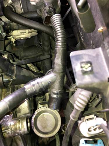

Im Anhang ist ein Bild, es zeigt den zerbröselten Schlauch, ist an drei Stellen abgebrochen.
Wie nennt sich dieser und welche Aufgabe hat dieser?
Hat noch jemand die Teilenummer zu diesem Schlauch?

Der Schlauch ist von der KGE - Kurbelgehäuseentlügtung.
In der SuFu oft zu finden.

Kurbellwellenentlüftung. Schau das du das mit nem gummi schlauch reparierst. Mit deinem Problem hat das nix zu tun.

Ich wollte einen neuen kaufen, aber 107€ für das bisschen Plastik ist ganz schön teuer.
Hab das ganze neu verbunden und mit Gewebeband umwickelt.
Die Verbindungen sind auf jeden Fall wieder dicht, das Geweband war nur noch zusätzlich.
