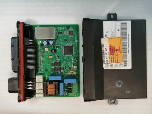

Hat zufällig JEMAND so ein Relais (1x),
auf dem Bild 6 x in weiß, oder einen Schrott Stg (518-Start und Zugang Berechtigung oder einen, wo die gleichen Relais auch verbaut sind).
Gruß Ede
Da hab ich welche von,
wenn man den Aufdruck in groß sehen könnte ?
kann ich schauen ob sie passen...
BetaTester
Sobald ich zu Hause bin kann ich Photo in groß machen. Aber vielleicht reicht es dir auch das:
V23079A2006B301,
vom Relais abgelesen am original Photo. (am Screenshot ist Qualität schlechter)
Danke! Ede
Demnach müsste es ein 9 Volt Relais sein ?
War gerade dabei dir zu schreiben, sorry, habe vergessen, dass ich das Stg wieder aufgesteckt habe.Für alle Fälle, damit das Auto nicht längere Zeit ohne Strom steht. Wegen Airbag an dem selben Stg, die - Klemme.
Na ja, wie auch immer, das ist korrekt, das Relais sollte 9 Volt haben.Habe im Netz nachgeschaut, kann man bekommen, Lieferzeit 32 Wochen. Upps
Falls du so einen hast Währe super
PS.: 9 Volt und Doppelwechsler
MfG Ede

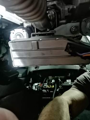

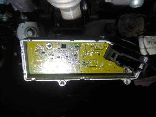

Hat jemand schon mal so eine Platine ausgebaut? Es ist ein Stg für ELV. Wiso bekomme ich die Platine aus dem Gehäuse nicht raus?
Schrauben sind raus, die wackelt auch leicht. Ist vielleicht der Motoranschlüss direkt an die Platine angelötet?
Wenn einer von euch die Lösung weiß wäre es bombastisch
Danke und viele Grüße
Guck mal hier:
https://youtu.be/3i_STqeCqZI
Danke Micha, du bist meine Rettung!
So in die Richtung war auch mein Gedanke, aber Lötstellen hätte ich warscheinlich noch lange suchen können. Super, danke🙂
