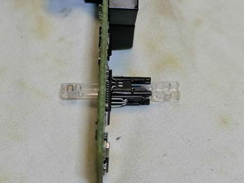

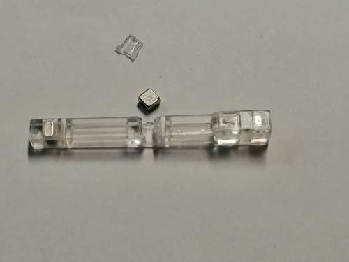

Heute habe ich einen guten Tag,mein Auto springt wieder an. Es lag wieder mal an einem Teil was in Wirklichkeit "Centteil" ist.Ein Bestandteil im Stg und zu gleich Antrieb für ELV (Elektrische Lenkrad Verriegelung) N360
Siehe Fotos.

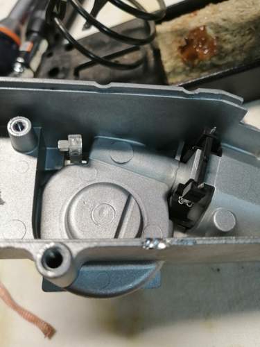

Dies ist eine Magnethaltestange(nenne ich das mal so) in der wie man sieht, Bild 1, sind 2 Magneten befestigt. Die wird zwangsbewegt von dem Schlitten der den Flacheisen für Lenkradverrigelung raus-rein bewegt. Jetzt kommt, die Magnetstange bewegt sich durch den schwarzen Schacht auf der E-Platine (Bild 2).Drumherum am Schacht sind 3 Sensoren platziert. Je nachdem in welche Position sich die Magnetstange befindet, dem entsprechend einer oder die zwei(gleichzeitig) anderen Sensoren werden durch den Magnet aktiviert.
Ein Magnet ist für den Zustand "verriegelt" und der anderer für "entrigelt" zuständig.
Und in meinem Fall hat sich eine Seite der Magnethaltestange abgescheuert, genau da wo der Magnet in der Mitte der Stange sitzt(ist auch die dünste Wandstärke ) und der Magnet ist ausgefallen. Und die Folge ist ohne aktivierten Positionsensor kein Entriegeln der Lenksäule-kein Starterlaubnis.
Hoffe, dass ich die Funktion mehr oder weniger verständlich beschrieben habe!!!

Die Idee mit den Magneten und Hallsensoren ist grundsätzlich super.
Ähnlich ist es ja auch in der Schaltkulisse gelöst zur Erkennung der Position des Wahlhebels.
Problem ist nur, dass das nicht für die Ewigkeit gebaut ist.
Wobei ich bei genauerem Hinsehen davon ausgehe, dass das keine Magneten sind, sondern einfach Metallkontakte, die wie bei einem Schalter zwei Kontakte kurzschliessen.
Jetzt nicht bös gemeint, aber ich kann sehr wohl unterscheiden was ein Magnet und was ein Stück Metall ist. Außerdem, wenn du dir das zweites Foto genau ansiehst, kannst erkennen von zwei Seiten(sind aber insgesamt an den 3 Seiten)E-Teile angedokt mit je 3 Beinchen, ähnlich einem z. B. Transistor. An dennen sieht man nichts, auch innen drin nichts ähnliches den Kontakten die überbrückt werden sollten.
Gruß Ede
Ja Du hast Recht, sah für mich auf den ersten Blick wie normale Kontakte aus.
Es handelt sich um Hallsensoren (die mit den 3 Beinchen).
Ist auch kein Ding. Durch das Zweifeln kommt man oft zur Wahrheit.
