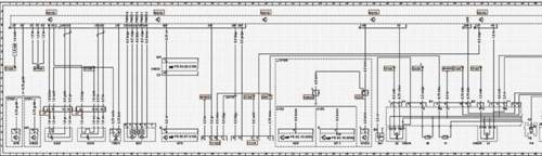

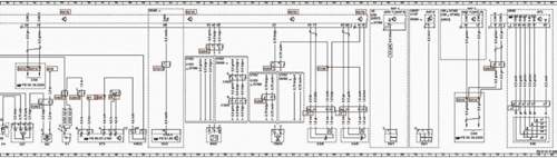

Hast du WIS und könntest mir einen Stromlaufplan zu schicken ? Wäre super nett hab’s mir zwar bestellt aber ist bis Morgen nicht.
@nils2303 schrieb am 28. Dezember 2021 um 15:52:04 Uhr:
Im Moment leider keinen Zugriff darauf
Leichti
"Hast du WIS und könntest mir einen Stromlaufplan zu schicken" ?
"Im Moment leider keinen Zugriff darauf"...
Leichti

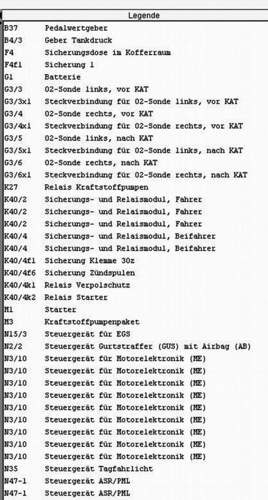

Das brächte auch nicht viel, denn Screenshots
des Stromlaufplanes sind dank deren Breite im WIS
nicht in brauchbarer Qualität möglich... 🙄 s. Bilder
Dazu fehlt bei Bildern auch noch
die Interaktion zw. Plan & Legende wie im WIS. 🙁
