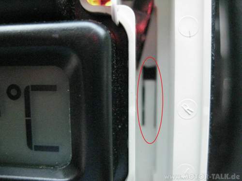

Genau dasselbe Problem hatte ich gestern auch.
Die Ursache war bei mir, dass hinter der Taste der Klimaautomatik ein kleiner Plastiksteg gebrochen war, der den Druck auf den eigentlichen Taster überträgt. Ich habe mal ein Bild von dem defekten Teil gemacht, da sieht man die Bruchstelle sehr deutlich (siehe vorher.jpg).
Hier eine kleine Reparaturanleitung, mit der sich in meinem Fall das Problem beheben ließ:
1. Zunächst mit einem flachen Schlitzschraubenzieher die defekte Automatiktaste vorsichtig heraushebeln.
2. Darunter befindet sich das schadhafte, hellgraue Plastikteil. Auch dieses mit dem Schraubenzieher vorsichtig heraushebeln.
3. Den Riss an dem Plastiksteg lokalisieren und mit Sekundenkleber behandeln, danach den Steg mit einem kleinen Schraubenzieher an das restliche Plastikteil andrücken. Sollte (wie auch in meinem Fall) der Sekundenkleber nicht ausreichen, da die Kontaktfläche zu klein ist, kann der hinter dem Steg befindliche Hohlraum auch einfach mit etwas Heißkleber aufgefüllt werden.
4. Nach dem Trocknen die Teile in umgekehrter Reihenfolge durch einfaches hineindrücken wieder einsetzen und sich über eine wieder funktionierende Automatik-Taste freuen. ;)
Ich empfehle auch allen, beim Betätigen der Klimaautomatik-Taste darauf zu achten, stets die gesamte Fläche der Taste einzudrücken. Dadurch lässt sich das Problem vielleicht zukünftig vermeiden. Denn der hohe Druck auf den in meinem Fall gebrochenen Steg entsteht vor allem dadurch, wenn man die recht große Taste als vermeintliche "Schaltwippe" benutzt, das heißt nur den oberen Teil im Bereich der roten LED eindrückt.

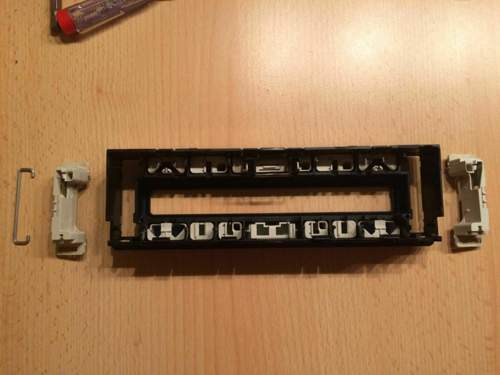

Ich meine ,wenn du den Weißen rahmen rausgefummelt hast und in das Klima bedienteil reinschaust sieht man ja die Leucht Diode und ein teil der Platine und am Rand ( linke Seite gebrochen) ist ein Metalbügel der wohl in den weißen Rahmen reingehört!!!
Auf dem Bild nr 2 vom "Hochzeitsfotograf" sieht man die 2 einrasten rippen „oben und unten mittig“.
Das bekomme ich nicht so wieder da rein, weil der sich der Bügel wegdreht .
Also war meine Frag ob man die ganze Einheit ausbauen muss und dann den Rahmen von dem Bedienteil abmachen um da dranzukommen.
ich hoffe das ist jetzt genauer beschrieben.
Beim nächsten mal werde ich ein Bild reinstellen das sagt mehr als 1000 worte.

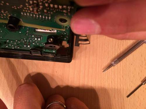

So, hab mich der Angelegenheit mal angenommen. Um die reparierten Schalter korrekt einzubauen, d.h. auch in die Metallklamern einzuhängen, muss die Klimaautomatik auseinander gebaut werden. Ansonsten schlackern die Schalter nur lose in der Führung.
Dazu die Klimaautomatik mit dem passenden Werkzeug herausnehmen (da meine Schalter eh schon draußen waren, konnte ich die Haken mit einem Uhrmacher Schraubendreher lösen). Beide Stecker entfernen. Anschließend unten die beiden Schrauben lösen und den Deckel entnehmen. Danach lässt sich der Rahmen mit Schaltern vom dem Rest lösen, jedoch nicht trennen, da mit schönen bunten Kabeln verbunden. Danach die beiden Kunststoffhaltelaschen links und rechts abschrauben. Immer mit Vorsicht wegen den Kabeln.
Jetzt wird etwas knifflig, da die Platine samt Display vom Rahmen mit Schaltern entnommen werden muss. Dazu mit kleinen Kunstoffkeilen die Laschen vorsichtig hochdrücken und die Platine Stück für Stück lösen. Danach kann man bequem die defekten Auto-Schalter entnehmen, nach Belieben reparieren und wieder einsetzten.
Nun in umgekehrter Reihenfolge zusammenbauen.
