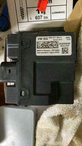

@Momcic schrieb am 4. Dezember 2020 um 20:06:28 Uhr:
Moin Moin zusammen.
Ich bräuchte Bitte eure Hilfe.
Ich habe an meinem
Audi A6 3.0TDI die „Sportauspuffanlage“ verbaut.
Steuergerät B von BiTu.
Im MMI das „Motorgeräusch“ per VCDS freigeschaltet des weiteren das Steuergerät C0 unter anpassungen auch freigeschaltet.
Ich bekomme aber leider kein Sound raus.
Alles ordentlich verlegt, Strom, Kabel, alles wie doll verlegt und angeschlossen.
Jetzt habe ich gelesen das „effecienci“ freigeschaltet werden muss und da das Steuergrät B verbaut ist, muss ich noch ein Modul zwischen verbauen, ist das richtig?
Was könnte ich falsch gemacht haben?
-Vielen Dank für eure Hilfe und Zeit.

Vielen Dank, habe den „B“ schon verbaut. Brauche jetzt noch das Zwischenmodul, weiß allerdings nicht welchen ich kaufen soll. Es soll gut sein, Preis ist erstmal zweitrangig.

Und es sind auch nicht nur die Töpfe und das Kabel, sondern auch das dazu passende Steuerteil.
Aufgelegt wird im Kofferraum auf CAN. Und genau hier keine Fehler machen.
@OSon hab den kompletten thread gelesen 🙂 hab auch ne Anleitung bekommen.
Grad wegen dem Anschließen der CAN brauche ich Unterstützung...
Und es geht nirgends hervor ob nur die angebotene active Sound Unit von Cete alleine reicht und grad wegen dem DriveSelect (bei mir kein motorsound verfügbar).
Es steht nur das wenn man Steuergerät vom bi Turbo nimmt ein zwischenmodul benötigt da der biturbo ein Signal von einem anderen Steuergerät bekommt.
