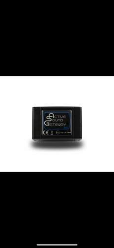

Moin Moin zusammen.
Ich bräuchte Bitte eure Hilfe.
Ich habe an meinem
Audi A6 3.0TDI die „Sportauspuffanlage“ verbaut.
Steuergerät B von BiTu.
Im MMI das „Motorgeräusch“ per VCDS freigeschaltet des weiteren das Steuergerät C0 unter anpassungen auch freigeschaltet.
Ich bekomme aber leider kein Sound raus.
Alles ordentlich verlegt, Strom, Kabel, alles wie doll verlegt und angeschlossen.
Jetzt habe ich gelesen das „effecienci“ freigeschaltet werden muss und da das Steuergrät B verbaut ist, muss ich noch ein Modul zwischen verbauen, ist das richtig?
Was könnte ich falsch gemacht haben?
-Vielen Dank für eure Hilfe und Zeit.
Is richtig. Schon x Fach erwähnt. Das STG mit index B erwartet den Lautsprecher an der Spritzwand vorne den du aber nicht hast. Ergo schaltet die Anlage ab. Mit dem Modul umgehst du das.
Vielen lieben Dank RiseFM,
Wärst Du so nett und mir BITTE den link posten welches Steuergerät ich konkret brauche?
Glaub Index A war für die Nachrüstanlagen. Steht in der Anleitung.
Nachdem ich mir nun fast den kompletten Fred hier durchgelesen hab, werde ich das Sound System wohl nicht nachrüsten.
Die Diskussion mit TÜV ja oder nein, reicht mir. Zumal ich bei k-Elektronik und kufatec nur Anlagen mit falscher Auspuffblende gefunden hab. Bei meinem Dicken sind runde Blenden verbaut (Allroad) und die Anlagen werden nur mit den eckigen Angeboten. Also wäre entweder umschweißen fällig und das ist mir zu nervig :-)
Hätte noch eine Frage, rein Interesse halber, funktioniert das Steuergerät vom A5 auch bei dem A6?
Wäre das das Steuergerät was ich brauche um den Sound zu erhalten wenn das Steuergerät B von BiTu verbaut ist?
@Momcic schrieb am 5. Dezember 2020 um 10:51:42 Uhr:
Ja.
